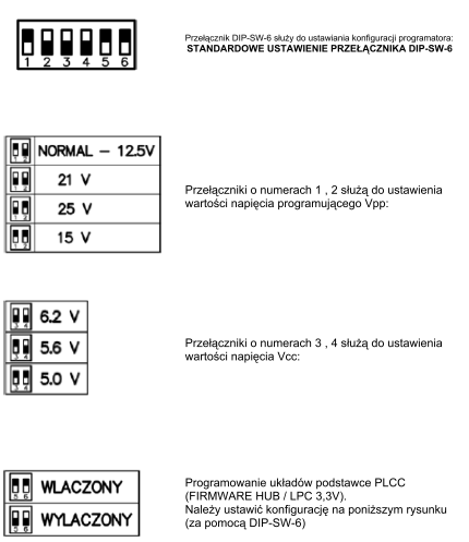

    Witam. J/w posiadam programator Willem od gotronik i nie potrafię pomyślnie zaprogramować kości PMC PM49FL00T. Używam Willem Eprom PCB45(0.98D5) i jedynie udaje mi się skutecznie wyczyścić pamięć oraz zweryfikować ją. Jednak przy próbie zapisu biosu otrzymuję błędy programowania pod różnymi adresami jakoby zawartość chipu różniła się od zawartości bufora dla danego bloku.
    Proszę o pomoc.
    mój programator:
    Willem 7.1 (gotronik) oraz PM49FL004T, kłopoty z zaprogramowaniem.
    Jak powinny być ustawione napięcia SW6 dla tej kości?

    Używam bez przejściówki przystawki najbliżej przełącznika SW12 opisanej w instrukcji jako "PLCC-32 Firmware - programowanie nisko napięciowych układów HUB/LPC 3.3V". Dip SW12 ustawiłem wg wskazań programu,
       ON ON   ON ON   ON   ON   ON
    OFF     OFF     OFF  OFF  OFF
    dip SW6 ustawiłem
    ON             ON ON
       OFF OFF OFF
    R/C delay zwiększałem bodajże do 65, tWC dźwigałem powyżej 50.

    Zworki dobrze ustawiłeś. Nie wiem dlaczego korzystasz z tej podstawki, skoro wszystkie programy nakazują użyć adaptera HUB/LPC.
    Ale... możesz jeszcze zwiększyć czas opóźnienia (R/C delay) nawet do 160uS.
    Czasem pomaga wyjęcie i włożenie programowanego układu (słaba jakość podstawek programujących).
