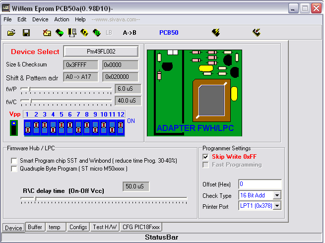

    Żadną z 3 kości nie mogę zaprogramować (W39V040CPZ, Pm49FL002T, Pm49FL004T) w/w programatorem od gotronik.pl. Oprogramowanie używam najnowsze pcb50a(0.98d10) oraz wykonuje wszystko wg instrukcji producenta i wywala mi error.

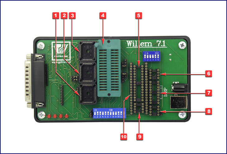

    Wkładam kość np.W39V040CPZ do 1 slotu tak jak zaznaczono na zdjęciu uważając przy tym na kierunek umieszczania kości do slotu ( gdzie kropka tam strzałka)
    Willem 7.1 nie weryfikuje i nie programuje kości Hub/LPC
    1.Device -> FW HUB/LPC ->Winbond -> W39V040Bx (Nie mogę znaleść Device W39V040FCPZ)
    2. Read Chip -> :read cheap ok:
    3. Verify -> :Error at 0x000014 Chip = 0x3E buffer = 0x3F:
    Mimo tego, że nie przechodzą weryfikacji próbowałem zaprogramować :
    4. Blank test -> :Error at 0x000003 Chip = 0x1D buffer = 0x3E:
    5. File -> Load - :Binary Fle load ok:
    6. Action -> program/Test RAM :Error at 0x000000 Chip = 0x3F buffer = 0x00:
    I tak się dzieje na 3 kościach.

    Nie wiem, może pytanie jest głupie ale czy potrzebny jest adapter Firmware HUB/LPC aby móc zaprogramować te koście ?

    Nie jest potrzebny żaden adapter tylko odpowiednie ustawienie dipswitch'y oraz odpowiedni soft . Napisz jakiej wersji softu używasz i czy kasujesz układy przed zaprogramowaniem ?

    Ustawienia dipswitchy przy tych 3 kościach są takie same i ustawiam wg. programu
    Ale jestem otwarty na sugestie
    Natomiast
    Co do kasowania to próbowałem jednakże nie dało to efektu.

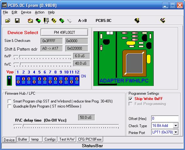

    Czy Willem wykrywa Ci te układy po kliknięciu na "ID" . Bo zastanowiła mnie jedna rzecz . Piszesz o układach Pm49FL002T ale jak widać ustawione masz Pm49FL002 . Czy masz na liście układów Pm49FL002T ? Ja korzystam z softu 0.98D8 .
