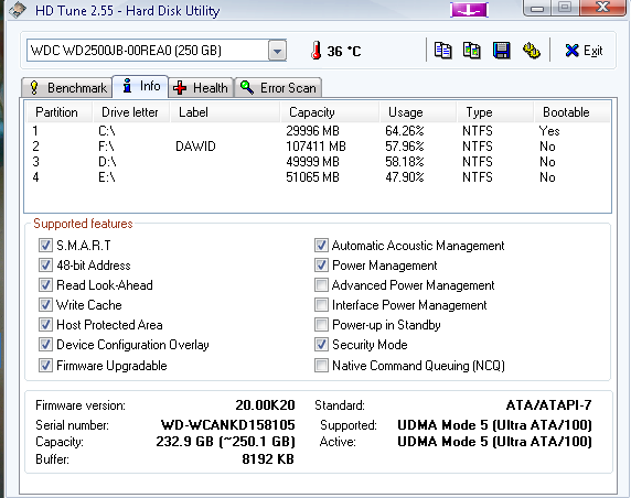

    Posiadam taki zestaw:
    Procesor - AMD Athlon XP, 2000 MHz (15 x 133) 2400+
    Płyt główna -MSI KT4AV (MS-6712)
    Karta- RADEON 9600 Family (256 MB)
    Dysk fizyczny WDC WD25 00JB-00REA0 ATA
    AXV CD/DVD-ROM SCSI CdRom Device
    Zasilacz IBOX 400W
    Obudowa ATX
    Chciałbym wyrzucić z niego
    -płytę główną
    -procesor
    -pamięć
    -kartę graficzną
    a zostawić obudowę, zasilacz, hd,dvd wybrałem takie podzespoły
    -Asus M5A78L-M/USB3 AMD 760G Socket AM3+ zintegrowana grafika
    http://techplanet.pl/produkty/plyty-glowne/as...am3-pcievgadzwglansatausb3raidddr3,23332.html
    -AMD Athlon II X2 240e AM3 BOX
    http://techplanet.pl/produkty/procesory/amd-athlon-ii-x2-240e-am3-box,11.html
    -Kingston DDR3 4GB(2x2GB) 1333MHz CL9
    http://techplanet.pl/produkty/pamieci-ram/kingston-ddr3-4gb2x2gb-1333mhz-cl9,143.html
    Chodzi mi o wskazówki dotyczące zasilacza czy nie jest za słaby do tego zestawu oraz czy nie bedzie problemu z podłączeniem twardego dysku.

    Zasilacz nie tyle słaby co tragiczny :cry: - bezwzględnie do wymainy
    Komputer do jakich zastosowań i budzet ?
  • #3 10144352
    Kasek21
    Posty: 45621
    Pomógł: 4973
    Ocena: 3534
    Zasilacz do śmieci.
    Płyta główna nie obsługuje napędów PATA.
    Jaki budżet? Do czego wykorzystywany komputer?

    Przede wszystkim przy zakupie nowego zasilacza w sklepie patrz czy ma wtyczki na sata ponieważ niektóre sklepy i markety oferują w promocji tanie zasilacze 400 W tylko z wtyczkami ata oraz 20 pinów zasilających płytę zamiast 24 (do nowszych modeli).Trzeba też zwrócić uwagę na to żeby zasilacz posiadał wejścia 4 i 6 pinowe do zasilania pci-ex.Polecam minimum 500 watt.Słabsze zasilacze mogą sobie nie radzić z zamontowaną dużą ilością sprzętu w komputerze tzn. kilkoma dyskami, mocniejszymi kartami graficznymi itp.
    Druga rzecz to jeśli nowa zakupiona płyta nie posiada gniazd ata to czeka też zakup nowych dysków i cd-roomów.Czyli kolejny wydatek.Stara płyta jest na ddr 1 więc tu pojawia się następny wydatek na zakup nowych kości pamięci i oczywiście procesora.
    Praktycznie do wykorzystania ze starego komputera pozostaje tylko obudowa choć nie zawsze ponieważ niektóre nowe płyty główne są montowane odwrotnie czyli na drugiej bocznej ściance obudowy.I tu przy zakupie nowej płyty trzeba zwrócić uwagę chcąc pozostac przy starej obudowie.Praktycznie trzeba wymienić wszystko.
