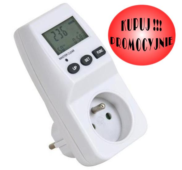

    Zakupiłem ostatnio taki watomierz:
    Watomierz pokazuje głupoty - Ponad 2x zawyżone wartości mocy
    który pokazuje całkiem błędne wyniki albo ja czegoś tutaj nie rozumiem ...
    Sprawdzałem go w domu na kilku urządzeniach i zawsze wskazywał ponad 2-wu krotnie wyższe wartości zapotrzebowania na moc niż to jest w rzeczywistości - 95W dla żarówki 40W / 55W dla żarówki 25W / czajnik elektryczny o mocy 2000W - wskazanie 4300W. Identycznie sytuacja wygląda przy pomiarach w pracy.
    Stąd moje pytanie - można to jakoś logicznie wytłumaczyć czy po prostu watomierz jest zepsuty ?
    Dodam że mniej więcej rok temu inny watomierz (chociaż podobnej klasy) pożyczony od znajomego pokazywał wyniki prawidłowe.
    Z góry dzięki za odpowiedz i mam nadzieje że dobry dział :)

    Wytłumaczenie jest jedno: malutki Chińczyk źle wykalibrował.
    Miernik do reklamacji.

    Resetowałeś go?

    Tak, resetowałem i to nie raz, ale nic to nie pomogło. No cóż pewnie trzeba reklamować.

    wariat021 możesz podać dokładny model i cenę tego urządzenia ? Najlepiej podlinkuj z google jego zdjęcie. Sam chce kupić coś takiego, a nie chce popełnić tego samego błędu co Ty.
    Ps. Nie rozumiem czemu skasowano mój poprzedni post. Informacje na temat jego modelu będą dla mnie i dla wiele osób pomocne. Nie proszę o link do allegro.
    UPDATE
    Widzę, że jest już fotka. Mówiąc szczerze wygląda podobnie do Velleman NETBPEM2, jeśli tak to nie chińczyk, chyba, ze tylko obudowa podobna. Spotkałem się z opiniami w necie, ze ludzie mieli problemy z poprawnymi wynikami. Założyłem topik o tego typu tanich watomierzach, na razie nikt nie umie mi pomóc.
  • #6 10150039
    wariat021
    Posty: 3
    Dokładny model to: DPM DT21, kraj pochodzenia: Chiny.

    Zmień nazwę na "Orientacyjny wskaźnik pobieranej mocy"
    Za prawdziwy watomierz trzeba zapłacić troszkę więcej.
