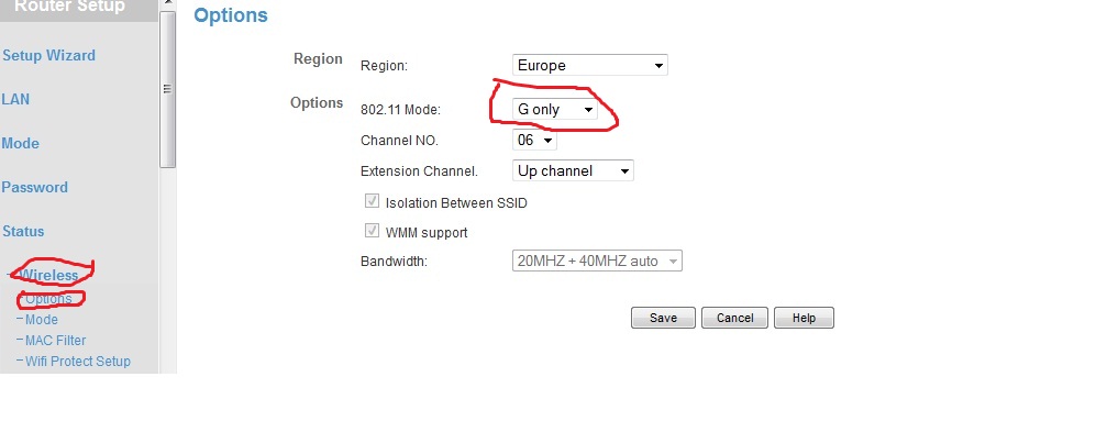

    gdzie to znajdę
  • #9 10153219
    raxor1112
    Posty: 15
    to umnie jest g only
    PSP – nie można połączyć z WiFi, komunikat o błędzie zabezpieczeń sieci

    A PSP 1 ?
  • #11 10153232
    raxor1112
    Posty: 15
    dałem up Screen i co psp 1 ?

    Z tego co się orientuje to 100x ma tylko b. Zmien w ruterze na b only i spróbuj. Niepamietam jakie obsługuje szyfrowanie.

    mam b and g więc przestwaić ?
    #16 10153287
    mita
    Posty: 306
    Pomógł: 4
    Ocena: 61
    tak, spróbuj. A najlepiej spróbuj tylko na b jeżeli jest.
    A czasami się zdarza włączyć wifi w PSP. A soft od ostatniego razu nie modyfikowałeś.?
  • #17 10153722
    raxor1112
    Posty: 15
    mam tylko ustawienie only g albo g and b nic więcej teraz idę sprawdzić czy działa internet
    bo chwilę mnie nie było
    PS Zrobiłem tylko przestawiłem na g and b i tyle dzieki za pomoc
