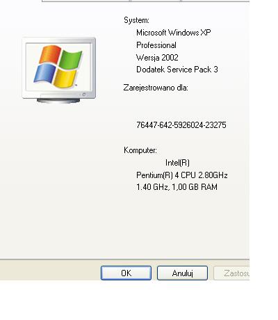

    Założyłem ten procek lol :P Mam 2.8 GHz ATI Radeon 9250 - Jaki program do podkręcania i czy potrzebny dodatkowy wiatrak?
    Jest problem ...
    Po starcie windowsa strasznie wolno sie wczytuje system ... zawieszają sie te paski.
    Przy starcie pisze 1.4HGz
    W programie CPU-z Też Pisze 1.4GHz i we właściwościach też ?
    O co chodzi ?

    Wyłącz funkcję C'n'Q. ?Jeżeli nie męczysz kompa to zegar spada, zaś jak grasz to podnosi się na tyle, na ile wymaga. Przeszukaj BIOS (na pewno znajdziesz). A z paskami niestety nie pomogę :/ Pozdrawiam! Ps C'n'Q jest chyba w CHIPSET ... (dalej nie pamiętam)
  • #30 10169037
    daavid117
    Posty: 11189
    Pomógł: 263
    Ocena: 167
    Tak! C&Q w procesorach Intela. Nie słuchaj takich rad.
    Autorze napisz jaki dokładnie procesor kupiłeś i na jakiej dokładnie płycie głównej go zamontowałeś, bo w temacie bałagan.
