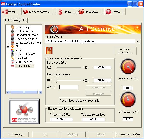

    Witam mam problem z chłodzeniem karty graficznej. Podczas grania zauważyłem że mam bardzo mało fps. Temperatura karcie graficznej wynosiła 120 stopni. Dlaczego wiatrak od karty graficznej wolniej pracuje? ATI Radeon HD 3650 AGP.
    Zauważyłem że wiatraczek od karty graficznej bardzo powoli się kręci. Zdjąłem radiator, wyczyściłem z kurzu i nałożyłem nową pastę lecz to nic nie dało. Mogę coś z tym zrobić czy trzeba wymienić wiatraczek? Nie wiem gdzie taki dostanę.

    Sprawdź czy złącze wentylatora jest czyste i czy dobrze siedzi w gnieździe. Samego wentylatora pewnie nie kupisz, ale możesz kupić w znanym portalu aukcyjnym uszkodzony egzemplarz tej samej karty. Doraźnie możesz założyć na obudowę komputera dodatkowy wentylator tak, by dmuchał zimnym powietrzem na kartę.

    Sam wentylator po wyjęciu karty kręci się bez problemów gdy ruszysz go palcem?
    Możesz użyć jakiegoś wentylatora o wymiarach np.80x80mm przytwierdzonego do radiatora na karcie i podpiętego pod płytę główną (oryginalny należy wtedy odpiąć).
