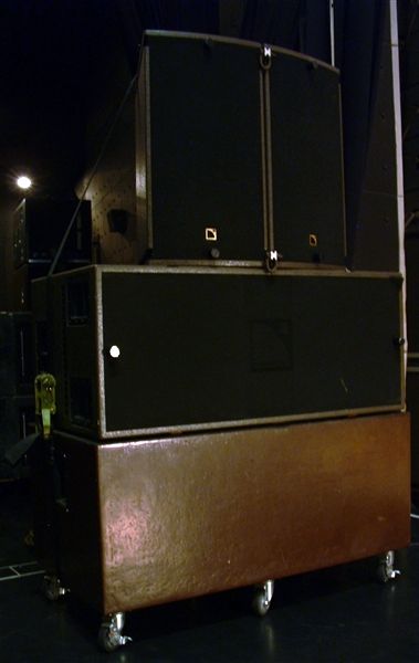

    ŁukaszSitek napisał:
    Takie postawienie ich jak popularnych zestawów fullrange "na patyku" kompletnie nie zda egzaminu.....
    Przede wszystkim pytanie, czy mają wbudowane flansze do statywu. Nie sądzę. Na estradzie stosuje się je głównie jako frontfill (stawiając 4 szt. na stronę). Z drugiej strony mając 4 sztuki, nie ma tragedii. Można postawić po dwie na stronę, jak na poniższym zdjęciu:
    Zgodność kolumn l'acoustic ARCS z własnoręcznie zbudowanymi subwooferami
  • #8 10179359
    ŁukaszSitek
    Posty: 16
    Ocena: 6
    Zgadza się, chciałem tylko uczulić na specyfikę sprzętu.
    A to "na patyku" chodziło mi o typ ustawienia, nie że fizycznie ma stać na statywie, bo dziury z tego co wiem nie posiada.
    Jednak świadomość, że w takim ustawieniu jak na Twoim obrazku, grają po 22,5 stopnia horyzontalnie.
    Dla pełnej jasności wklejam tekst z manuala:
    ARCS
    Active 2-way loudspeaker meeting Wavefront Sculpture Technology Criteria, containing one 15”
    loudspeaker and a 1.4” exit (3” voice coil) high frequency compression driver mounted on a DOSC
    waveguide, 22.5 degree by +40 / -20 degree (asymmetrical) coverage. "
