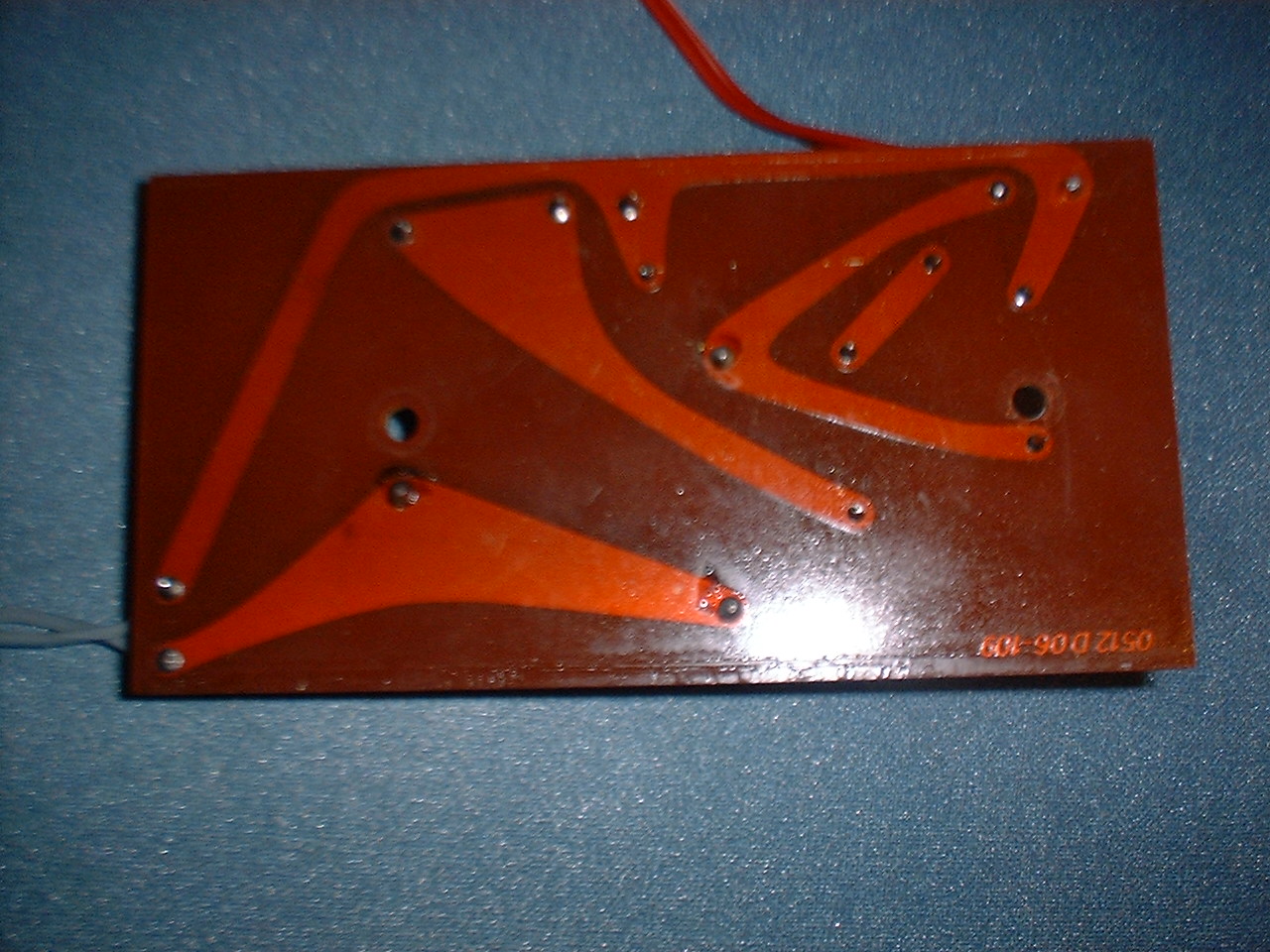

Dyskusja dotyczy budowy własnych kolumn słupkowych 2- lub 3-drożnych z wykorzystaniem zwrotnicy dwudrożnej i głośników o łącznym koszcie nieprzekraczającym 200 zł. Zalecane materiały na obudowę to płyta MDF lub sklejka. Proponowane głośniki nisko-średniotonowe to modele z serii STX, np. ARN 150, ARN 188, z możliwością wyboru między wersjami o impedancji 4 Ω i 8 Ω. Do wysokotonowych rekomendowane są głośniki Tonsil, TVM lub wysokiej jakości tuby wysokotonowe, np. TE300. Wskazano na korzyści stosowania kolumn dwudrożnych ze względu na prostotę i lepsze efekty akustyczne. Poruszono kwestie impedancji i kompatybilności z wzmacniaczem o mocy 2x70 W (4 Ω) i 2x35 W (8 Ω), potwierdzając możliwość łączenia subwoofera 4 Ω z kolumnami 8 Ω. Podkreślono znaczenie odpowiedniej objętości obudowy (VAS około 23 litry dla wybranych głośników STX) dla uzyskania optymalnej charakterystyki i sprawności. Wskazano również na dostępność informacji i projektów DIY na forach akustycznych oraz stronach producentów.
