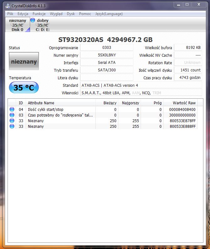

    Witam, dziś przy korzystaniu z laptopa system totalnie się zawiesił a dioda sygnalizująca prace hdd zgasła, po ok 1h wył zasilanie kompa, no wygląda na to ze hdd padł, przy ponownym uruchomieniu pokazuje na porcie dyskowym "device error". Podpiąłem wiec dysk z laptopa do innego laptopa ponieważ może on obsługiwać 2 dyski twarde (oba laptopy to asus m70vr). Po włożeniu dysku Windows instaluje jego sterowniki i wyglądało ze wszytko jest ok, ale nie mogę zainicjować dodatkowego dysku bo pojawia się komunikat "błąd urządzenia we/wy". Dysk jest widoczny przez bios jak i windowsa ale jest nie dostępny, jest jakieś rozwiązanie by ruszył, zależy mi na danych z dysku ale tez nie che wydawać kasy na odzyskiwanie...

    Hejka, dzięki za odpowiedz, przesyłam smarta, z uszkodzonego dysku, mam nadzieje ze to w czymś pomoże:)
    • Jak odzyskać dane z uszkodzonego HDD w Asus M70VR? Przechwytywanie.JPG (77.45 KB) Musisz być zalogowany, aby pobrać ten załącznik.

    No to nie wygląda to za dobrze - albo Crystal Disk Info sobie z nim nie radzi albo firmware dysku padło. Nie umiem pomóc.

    skanowałem SMARTa innym programem i efekt jest taki sam...
    Czy istnieje zatem sposób aby dostać sie na dysk??? domowym sposobem???

    Hejka witam ponownie, po całym dniu bezczynności postanowilem jeszcze potraktować uszkodzony dysk Cristalem i o to efekt :) może to cos wiecej powie o uszkodzeniach i ewentualnej naprawie...
    • Jak odzyskać dane z uszkodzonego HDD w Asus M70VR? Przechwytywanie1.JPG (87.25 KB) Musisz być zalogowany, aby pobrać ten załącznik.

    a po chwili to:) niemal za każdym razem jest inny odczyt, dodam ze w antywirusie mam wł skanowanie automatyczne każdej nowej pamięci masowej podłączanej do kompa, i po próbie zainicjowania uszkodzonego dysku antywirus się uaktywania, próbując przeskanować dysk.
    • Jak odzyskać dane z uszkodzonego HDD w Asus M70VR? w.JPG (85.9 KB) Musisz być zalogowany, aby pobrać ten załącznik.

    Wróć z powrotem do laptopa, gdzie był pierwotnie ten dysk i uruchom MHDD (odczytaj SMART i także odp. na komendę EID) z takiej dystrybucji: Parted Magic.

    Czy na pewno uruchomiłeś MHDD z CD Parted Magic?
    Trzeba było wybrać pozycję "Extras Menu" i w kolejnym oknie odszukać MHDD (chyba "E."):
    http://partedmagic.com/lib/exe/fetch.php?w=600&media=bootscreen.png
    To sprawdź też to na tym drugim laptopie.
    Jak nadal nie wykryje tego dysku, to pozostaje dla dalszej diagnostyki wykonanie lub zakup terminala dyskowego np. na znanych portalach aukcyjnych, o czym już wcześniej wspomniano.
