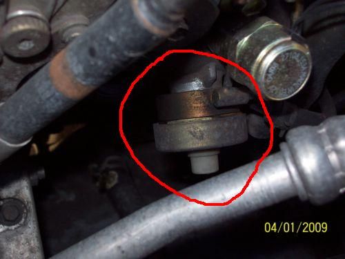

    Witam - jest jakaś mądra głowa co mi powie co to za część zaznaczona na czerwono w tej pompie Lukas w silniku 1,9dt?? cieknie pod nia paliwo, auto faluje obrotami, szarpie a potem gaśnie...takie są kakieś objawy w nieszczęsnym Scenicu... nie wiem czy ta czesc jest w jakims stopniu za to odpowiedzialna...

    Zawór przestawiacza konta wtrysku. Cieknie paliwo z pompy więc silnik nie będzie chodził tak jak brak.

    Poszukaj na necie. Jest dokładny opis jak go uszczelnić. Przepraszam za wcześniejszy błąd.

    Wymieniaj, ciężko jest to skutecznie na dłuzy czas uszczelnić. Ten element rozszczelnia się często w tych pompach.

    Gasnąć od tego nie powinien, falować w sumie też nie. Jeśli zawór będzie się zacierał silnik będzie zmieniał odgłos pracy. Będzie albo bardzo miekki, albo będzie pracował twardo "klekotał jak stary diesel na zimno". Moga przy tym być ubytki mocy i kopcenie na jasny kolor, szczególnie przy zbyt późnym zapłonie.

    To nie jest zawór przestawiacza tylko booster , odpowiedzialny za dodatkową dawkę paliwa. Możesz mieć przetarte membrany lub zatarty trzpień , dlatego wariują obroty. Zdejmij wężyk dolny[ten grubszy] , jeżeli będzie tam paliwo to masz nieszczelne membrany. Można to rozebrać i sprawdzić czy trzpień lekko chodzi. Może również się przez to zapowietrzać.

    A kolega widział kiedyś booster. Jak coś to załączam zdjęcie Identyfikacja części pompy Lukas w Renault Scenic 1.9dt - wyciek paliwa
    Wyżej jest zawór przestawiacza. Ale tak nawiasem mówiąc na zdjęciu autora tematu nie ma elementu który opisałeś.

    Specjalnie poszedłem do garaż spojrzeć na niego jeszcze raz. A widziałeś kolego przy tych pompach zawór przestawiacza z którego odchodzi przewód z nadmiarem paliwa? To nie Bosch.
    Przepraszam , mogę się mylić. Obejrzałem zdjęcia innych pomp i faktycznie w tym miejscu jest zawór , ale na zdjęciu autora tematu widać przewód przelewowy. W garażu mam pompę i w tym miejscu jest booster.

    I tu też się mylisz. Booster jest zawsze skierowany do dołu.
    Elektrozawór ze zdjęcia jest skierowany do góry.
    A w ogóle to te elektrozawory występują z odpływem i bez odpływu.

    Jak się okazuje był to nieszczesny przestawiacz kąta wtrysku.... obecnie wymontowany i zamówiony nowy- wszystko tak z opoznieniem gdyz byly wazniejsze sprawy.
