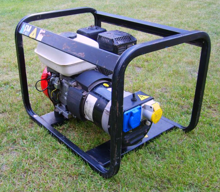

    Witam , potrzebuję pomocy w ustaleniu problemu dla czego na wyjściach 230V i 110V jest tylko po 74V czy to wina kondensatora ? czy coś źle połączyłem ?
    Agregat 3KW albo 3,5KW jest na silniku Hondy 5.5KM (jest to oryginalny agregat Hondy)
    Gdy go kupiłem , a był w opłakanym stanie zewnętrznym, lecz w środku jak nowiutki, to gdy go składałem do kupy po czyszczeniu , to okazało się że na obu wyjściach jest tylko po 74V z tym że to sprawdziłem po kilku miesiącach bo nie domyślałem się że coś będzie nie tak jak wcześniej było ok, a też w ten czas już nie miałem co sprawdzić.

    Co masz na myśli że może nie być do naprawienia, chodzi ci tylko o ten regulator ? czy całą prądnicę ?
    Z tego co pamiętam, to pod tą deklem z gniazdami znajduje się kondensator , ale on jest tam osobno przymocowany obejmą i nic innego nie pamiętam by tam było.
    To jest taki model.

    Abu w całym zakresie obciążeń utrzymac parametry zasilania stosuje sie dwa urządzenia:
    - regulator obrotów odpowiedzialny za częstotliwość (przepustnica silnika spalinowego)
    - regulator napięcia odpowiedzialny za utrzymanie wlaściwego poziomu napięcia.
    Ten drugi może być nabudowany na prądnicę lub schowany w środku.
    Zakładam, ze obroty są właściwe.
    Jeżeli prądnica sie nie grzeje w krótkim czasie nie powinno być zwarć wewnętrznych.
    Więc zostaje tylko regulator.
    Warto sprawdzić też stan izolacji.

    Czyli tak :
    Silnik chodzi prawidłowo.
    Prądnica się nie grzeje nawet jak długo chodzi.
    Jeśli chodzi ci o izolacje w środku uzwojenia to raczej nie miałem zastrzeżeń.
    A co do drugiego, to właśnie i mnie zdziwiło że na obu wyjściach jest taka sama wartość napięcia.
    Sprawdzałem tylko miernikiem, a jak podpinałem jakieś narzędzie, to nie działało żadne narzędzie.

    To zobacz jeszcze jaka jest wartość napięcia po podpięciu jakiegoś obciążenia 500W i np 1,5-2kW. Najlepiej obciążenie rezystancyjne.
    Jak jest podpięty ten kondensator o którym pisałeś na początku?

    Kondensator jest tam od nowości czy ktoś już go wymieniał ?
    Podmień go na inny o tych samych parametrach !

    Kondensator jest raczej od nowości, nie ręczę za to , ale raczej tak wygląda, na razie nie odpisuję, bo sprawdzę wszystkie pomocne odpowiedzi opisane tutaj dopiero w Styczniu.
    Myślałem na samym początku o wymianie tego kondensatora, ale wydawało mi się że ten kondensator równomierne i stałe utrzymanie napięcia.
    Także nikt tutaj nie napisał o tym, więc nie kupiłem kolejnego kondensatora by wyrzucać pieniądze w błoto.
    Ale to jednak tez sprawdzę.
