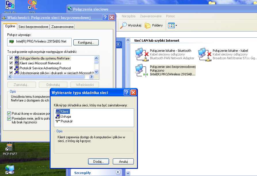

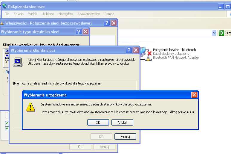

    #8 10165712
    andy127
    Poziom 30  
    Posty: 1249
    Pomógł: 134
    Ocena: 193
    Jak przesłać pliki z Win 7 na Vista przez sieć bez pamięci zewnętrznej?
    Dla XP było tak:
    - poszukaj połączenie sieciowe (to które w danym przypadku wykorzystujesz np. u mnie połączenie sieci bezprzewodowej - widoczne w prawym oknie),
    - kliknij prawym i właściwości (pojawi się okno takie jak z lewej u góry),
    - zaznacz lewym (podświetl) jakiś napis w tym oknie (np. Usługa klienta....),
    - kliknij lewym na "zainstaluj" pod tymi napisami,
    - pojawi się okno takie jak z lewej na dole,
    - kliknij lewym na "klient" (podświetl) i kliknij "dodaj",
    - następnie tak samo na "usługa" i "dodaj"
    Prawdopodobnie brakowało tej usługi w jednym lub więcej komputerach i dla tego nie działało w pełni udostępnianie plików i folderów. Ja dla pewności na wszystkich 3 komputerach wykonałem to samo (czyli klient i usługa). Tam gdzie nie brakowało wyświetlił się komunikat, że nie ma żadnych składników do zainstalowania.
    Tam gdzie brakowało, to nie musiałem wkładać płyty z instalką WinXP, bo sterowniki sobie samo znalazło w systemie.
    Myślę, że w Vista i 7 też to powinno wyglądać podobnie.
    Andrzej
