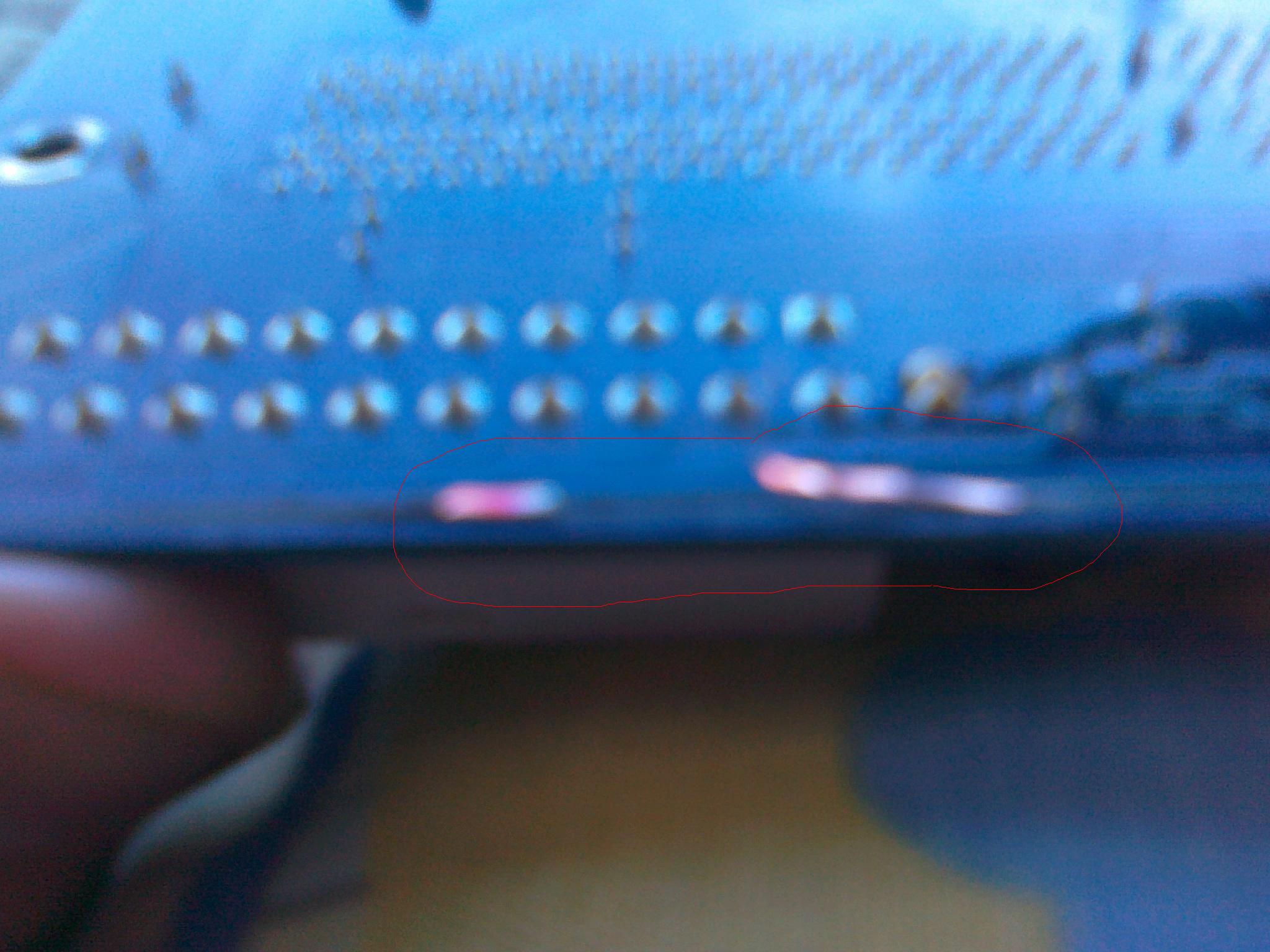

    Chciałem sprawdzić stary wentylator czy działa, więc go podłączyłem , wentylator zasilany jest 3-pin. Po pewnym czasie komputer się zresetował i nie było obrazu na monitorze, Te wejście do którego podłączyłem wentylator nie działa. Co się stało? Proszę o pomoc. Czy da się to naprawić? Z góry wielkie dzięki.

  • #12 10180165
    tentypmes15
    Posty: 7
    Zdemontował płytę główną i zauważyłem coś takiego:
    Brak obrazu na monitorze po podłaczeniu wentylatora.
  • #13 10180174
    Lukson
    Poziom 33  
    Posty: 1971
    Pomógł: 162
    Ocena: 128
    Tylko 1 ścieżka jest odpalona? Spróbowałbym ją połączyć i uruchomić komputer, jednak wątpię aby nadawała się jeszcze do użytku. Nie wiadomo co jeszcze jest spalone.
