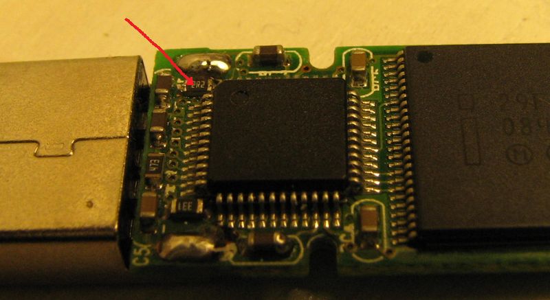

    Uszkodzeniu uległ pendrive Kingston DataTraveler 16GB, po kopnięciu częściowo wyrwana została wtyczka usb.
    Po oględzinach widać że część płytki drukowanej w okolicy wtyku jest delikatnie skrzywiona. Po przylutowaniu złącza na miejsce pendrive nie jest wykrywany przez komputer. Po pomiarach miernikiem wynika że napięcie 5V ze złącza usb gdzieś ginie i nie występuje na żadnym pinie kontrolera. Po stronie płytki z kontrolerem jest jedynie na rezystorze smd (oznaczony na zdjęciu strzałką).

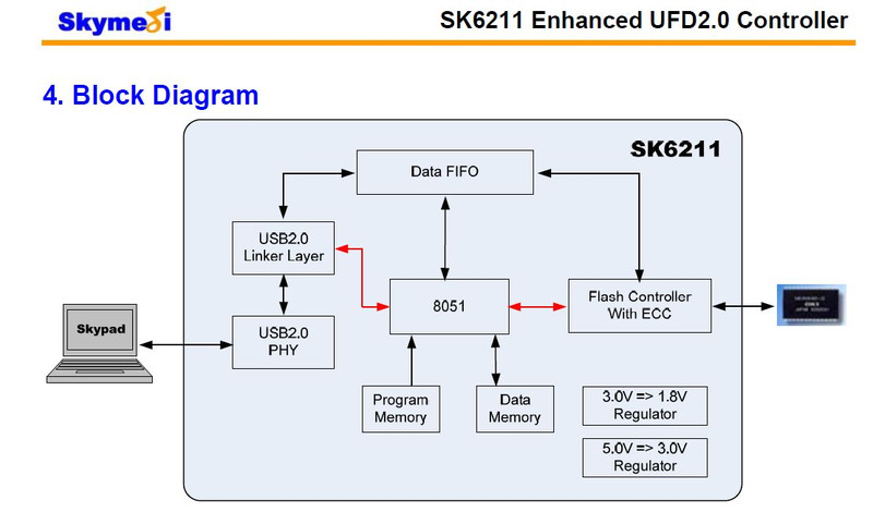

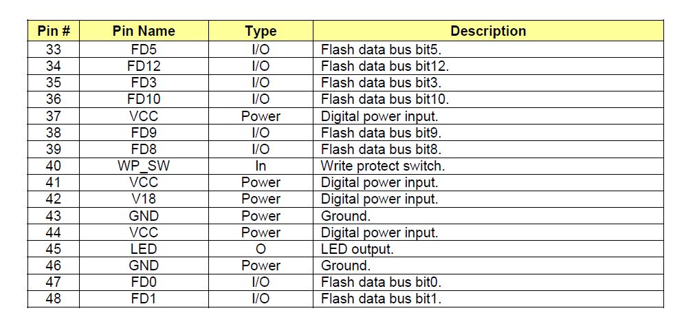

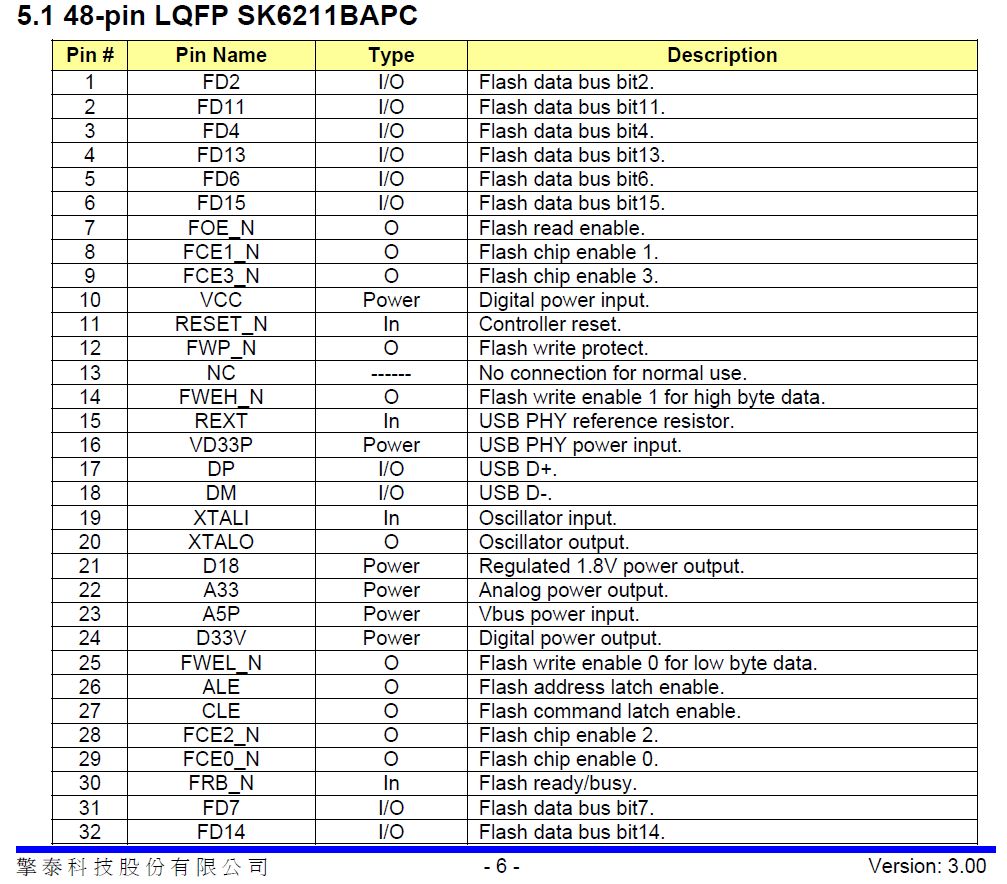

    W sieci znalazłem pdf'a kontrolera zastosowanego w tym pendrive - SK6211. Jednak nie jestem pewien do którego 'power input' powinno docierać zasilanie z portu USB.
    Do wyboru są:
    10 VCC Power Digital power input.
    16 VD33P Power USB PHY power input.
    23 A5P Power Vbus power input.
    37 VCC Power Digital power input.
    41 VCC Power Digital power input.
    42 V18 Power Digital power input.
    44 VCC Power Digital power input.
    Niestety nie mam drugiego takiego pendriva aby to pomierzyć.

    5V z USB podłączasz do pinu 23.

    Niestety ale chyba w pendrive uszkodzone jest coś więcej. Po podłączeniu napięcia pobór prądu wynosi 0.5A więc jest praktycznie zwarcie na usb, a sam kontroler nagrzewa się do bardzo wysokiej temperatury.
