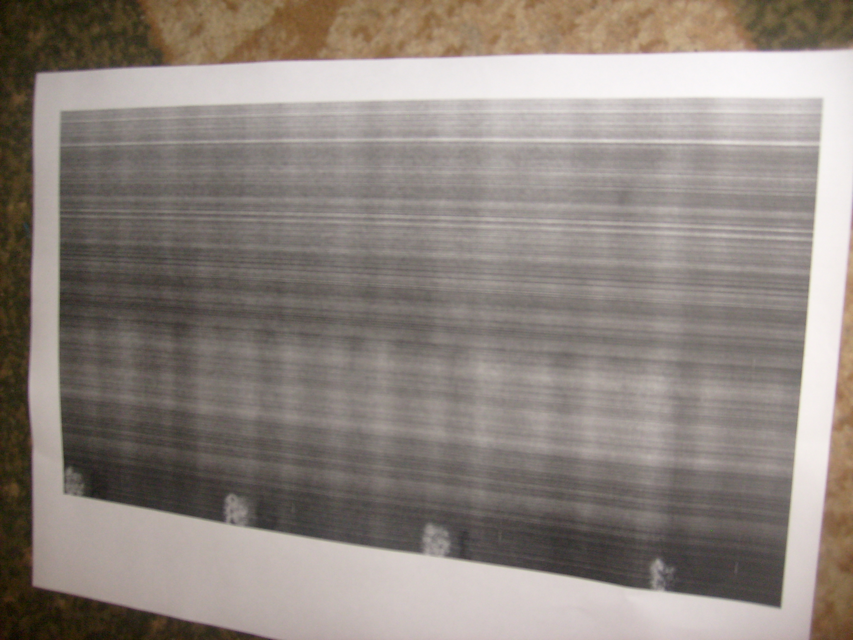

    Witam!
    Mam problem z drukarką Samsung ml 1640. Drukuje ona dziwne pasy. Przebieg wynosi 832 strony. Toner jest pełen, ponieważ nie dawno go dosypałem. Kasetę na zużyty toner też wyczyściłem. Czy jeżeli kupie nowy bęben to wydruk będzie ok?
    PS. Co to jest oszczędzanie energii w Samsungu ml 1640?
    edit: poprawiony obrazek. Przepraszam za błąd, ale już poprawiłem

    Nie. Wtedy jeszcze o tym nie wiedziałem. Dzisiaj wyczyściłem śmietniczkę, ale to samo. A mógłbyś mi pokazać jak wygląda ta listwa? Czy to może być od bębna?. A można kupić samą tą listwę, czy lepiej kupić pusty toner i go zregenerować?

    Wyczyść porządnie listwę metalową Doktor Blade tylko delikatnie , pasy się zmniejszą ale bęben też jest już zużyty
