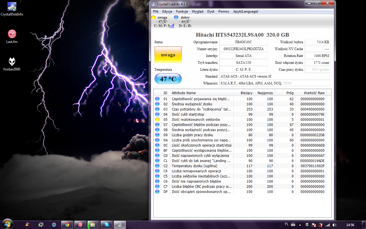

    Witam:) otóż od kilku dni po ok. godzinie po uruchomieniu laptopa słyszę jakby "chrobotanie" w okolicy dysku twardego. Trwa to może 2-3 sekundy, potem już jest spokój, ale postanowiłem przeskanować go programem CrystalDiskInfo - oto zrzut stanu dysku (tylko jedna pozycja na "żółto")

    Obawiać się utraty danych powinieneś zawsze. Kopie ważnych danych powinno się mieć zrobioną zawsze, bez względu na to czy to jest dysk stary czy nowy.
    Twój dysk ma jeden uszkodzony sektor - Id 05
    Ogólne rzecz biorąc ten dysk jest uszkodzony i nadaje się do wymiany ( parametr Id 05), jeżeli jest na gwarancji to podlega on wymianie gwarancyjnej na nowy.
    Chrobotanie które słyszysz i odczyt SMART może oznaczać, że to początek końca tego dysku, choć niekoniecznie.
    Dysk już nie należy do pewnych i może się uszkodzić za kilka dni, a może jeszcze podziałać i 5 lat. Są i takie dyski z uszkodzonymi sektorami, które działają jeszcze po kilka lat i nic złego więcej się z nimi nie dzieje.
    Pokaż całe okno ze SMART, inne parametry też są istotne.

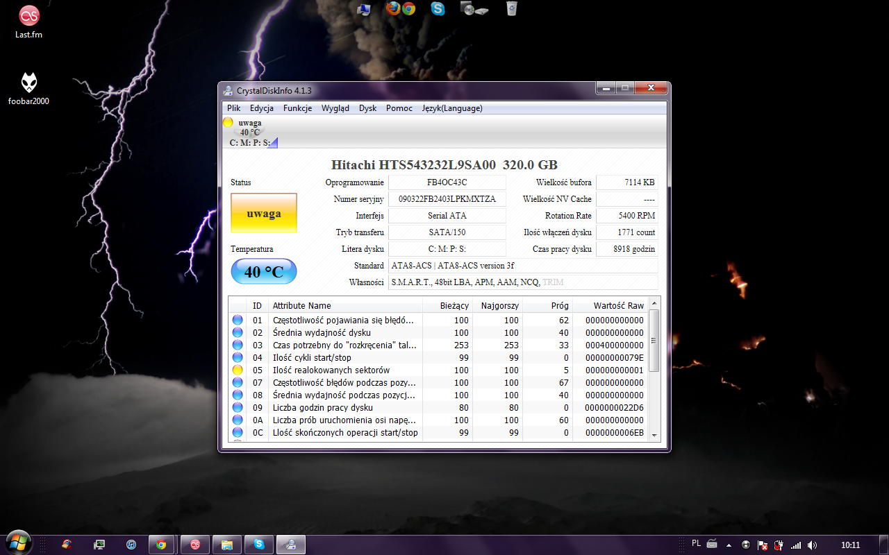

    kopie danych "aktualizuję" na bieżąco na zewnętrznym dysku :)
    oto całe okno :)

    Przycinaj obrazki...
    Zgraj dane i zrób procedurę diagnostyczną (z zerowaniem) opisaną na E.

    Jeżeli masz kopie swoich danych, to zerowanie bym sobie odpuścił (ale to ja tak bym zrobił). Szkoda czasy żeby potem wszystko instalować na nowo czy odzyskiwać z kopii. Możesz jedynie przeskanować w MHDD z płyty boot (tylko odczytać sektory), ...
    ... i najważniejsze obserwować co jakiś czas SMART czy coś złego się nie dzieje.
    Być może to uszkodzenie jest wynikiem jakiegoś jednego uderzenia w laptopa podczas pracy.
