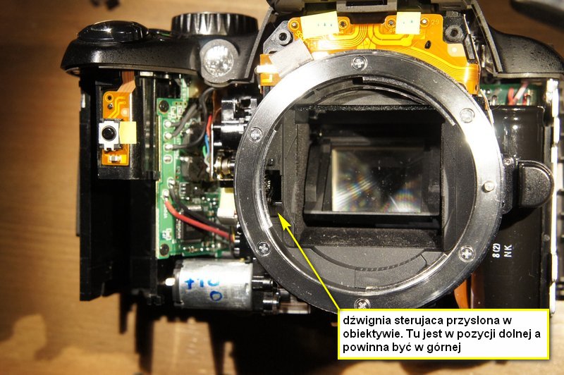

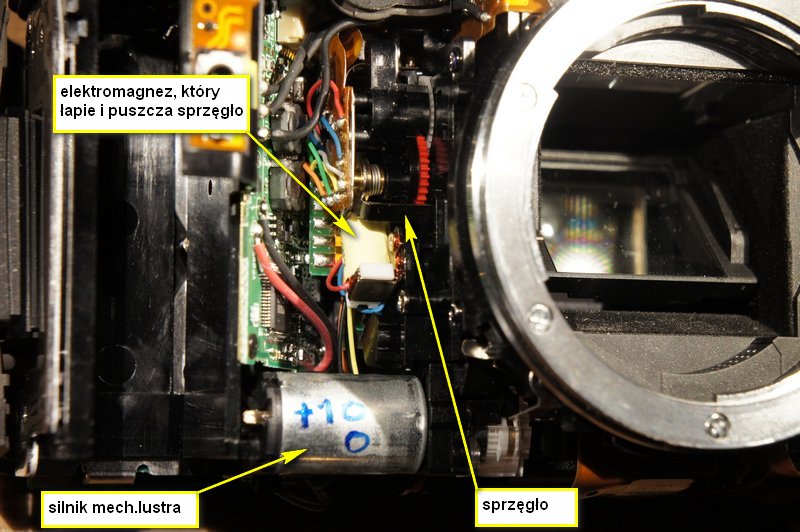

    Mam Nikona D60, który jest po upadku. Usterka to dźwignia zmiany przysłony w korpusie. Prawidłowe jej położenie to "góra", jednak u mnie jest na dole. Ruch ręką tej dźwigni jest swobodny z wyczuwalnym ruchem zębatek mechanizmu. Obraz z załażonym obiektywm jest ciemny i nie można wykonać zdjęcia. Ściągnąłem obudowy i doszedłem do elektromagnesu, który steruje pracą małej metalowej dźwigienki. Udało się wykonać zdjęcie takim sposobem: podnoszę palcem dźwignię od przysłony w położenie "górne", w tym momencie drugim palcem przesuwam delikatnie tą małą dźwigienkę przy elektromagnesie i następuje zablokowanie dóżej dźwigni w położeniu "górnym".
    Zakładam obiektyw (obraz jest jasny i czytelny), robię jedno zdjęcie i sytuacja od nowa czyli obraz ciemny i nie mogę wykonać kolejnego zdjęcia.
    Dokładm zdjęcia może będzie łatwiej o sugestię.
    https://obrazki.elektroda.pl/9694372400_1322394212.jpg
    https://obrazki.elektroda.pl/9567682900_1322394240.jpg
    Jakies pomysły co sprawdzić?
