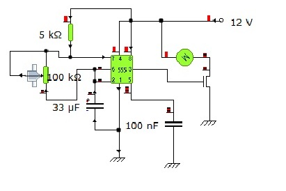

    Chciałem wykonać jakiś prosty sterownik ,który będzie sterował silniczkiem 12V.
    Chodzi o możliwość regulacji czasu pracy (powiedzmy 0s-100s), oraz tak samo czasu postoju. To wszystko wykonywane ma być cyklicznie.
    Proszę o jakiś schemat ew. link jak takie coś wykonać. Regulacja najlepiej na potencjometrach.

    Zrobiłem na razie taki układ:
    Jak zbudować sterownik silnika 12V z regulacją czasu pracy i postoju?
    Działa na mini wiertarce na 12V. W skrajnym położeniu potencjometru silnik chodzi bez przerwy, jest możliwość regulacji częstotliwości zał.
    Czy macie jakieś uwagi co do tego układu? Pewnie całe mnóstwo.
    dste5: kumpel prosił żebym mu zrobił taki regulator bo chce taką kozę do garażu zrobić na olej właśnie.
