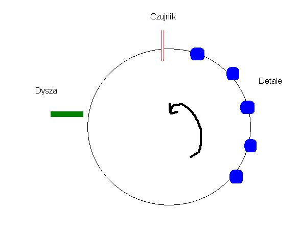

    Jako że wchodząc na dział automatyka widzę same problemy z bramami itd mam małe zadanie na ruszenie szarych komórek. Ciekaw jestem waszego pomysłu jak zrealizować pewny układ sterowania. Ja mam swoja wizję i działa, ale jestem ciekaw czy pomysły innych będą takie same, podobne lub zupełnie inne.
    Układ wygląda tak.
    Koło obraca się ze stała prędkością. Na kole razem z nim obracają się detale. Nie zawsze są w takiej samej odległości. Nieraz są w odległości pół obwodu koła a nieraz jak na rys. na obwodzie znajduje się kilkanaście detali. Czujnik wykrywa detal i sterownik ma za zadanie uruchomić dysze po zadanym czasie aby trafić w detal. Czyli prosty układ, jada detale, czujnik wykrywa detal, sterownik odlicza czas (bo prędkość obrotowa jest stała) i uruchamia dyszę.
    Pomysł na algorytm w PLC. Nie można zmienić układu.
    Problem jednak pojawia się gdy detale jadą gęsto obok siebie i podczas liczenia czasu od wykrycia detalu czujnik wykryje np. kolejne 3 detale. Wtedy są one omijane przez dysze bo sterownik liczył czas od pierwszego.
    Nie można zmienić układu, dodać czujnik itd.

    Należy zatem zastosować więcej niż jeden timer:)

    Tak jak kolega powyżej napisał trzeba zastosować kilka timerów jeżeli jeden jest zajęty to użyj następny, albo za każdym razem czujnik włącza kolejny timer a gdy koniec timerów to od początku, a na koniec bramkę z or do dyszy.

    Dokładnie tak. Czujnik detalu jako trigger startuje timer T0. Jeżeli T0<>0 to startuje T1 itp. Sygnał elektrozaworu dyszy wydmuchowej kasuje timer.
    Ma to też jedną wadę: musisz zdefiniować maksymalną liczbę timerów. Chociaż jeżeli sterownik jest jakiś sensowny to da radę to obejść z zastosowaniem adresowania pośredniego i jakiejś pętli.

    Aż sie prosi o użycie rejestru przesuwnego.
    Znana jest minimalna przerwa między elementami. Wystarczy więc próbkować stan we z podwójną/potrójną częstotliwością. Długość rejestru zależeć będzie od wielkości zwłoki pomiędzy wykryciem elementu a reakcją czyli jego zdmuchnięciem.
    Inna wersja pomiar czasu pomiędzy elementami (do tablicy) i sterowanie dyszą wg danych zdejmowanych z tablicy w trybie fifo. Raz na kółko synchronizacja czasu.

    Dokładnie tak jak pisze Kolega Marek_Pe . Timer generujący impulsy z częstotliwością odpowiadającą najmniejszej możliwej odległości , uruchomienie dyszy z odpowiedniej pozycji rejestru ( odpowiadającej przesunięciu czujnik - dysza )

    Pomysł z niezależnymi timerami jest lepszy - każdy timer wyzwalany jest czujnikiem (który widzi detal) i po określonym czasie uruchamia dyszę; jedyna trudność: w programie zawrzeć tyle timerów ile ewentualnie znajdzie się detali między czujnikiem a dyszą.
    Pomysł z rejestrem przesuwnym ma małą wadę - nie można synchronizować (kasować?) rejestru jeżeli detale ciągle się pojawiają przed czujnikiem.
    Do obydwu pomysłów dołożyłbym dodatkowo: sprawdzanie długotrwałości obrotu koła i na tej podstawie wyliczał czas na przesunięcie detalu (dla pomysłu z timerami) lub korygował częstotliwość przesuwania rejestru (pomysł Kol. Marek_Pe)

    Jeżeli detal będzie wykrywany bliżej dyszy , to czas od wykrycia detalu do otwarcia dyszy będzie na tyle mały że następny detal nie zdąży przed czujnik i nie ma problemu.

    No oczywiście to było by najprostsze, ale się niestety nie dało, bo ten czujnik sterował też etykieciarką która nakleja etykiety.
    Ja zastosowałem pomysł z niezależnymi timerami. Określiłem ich max ilośc na 4 to w zupełności wystarczyło.
