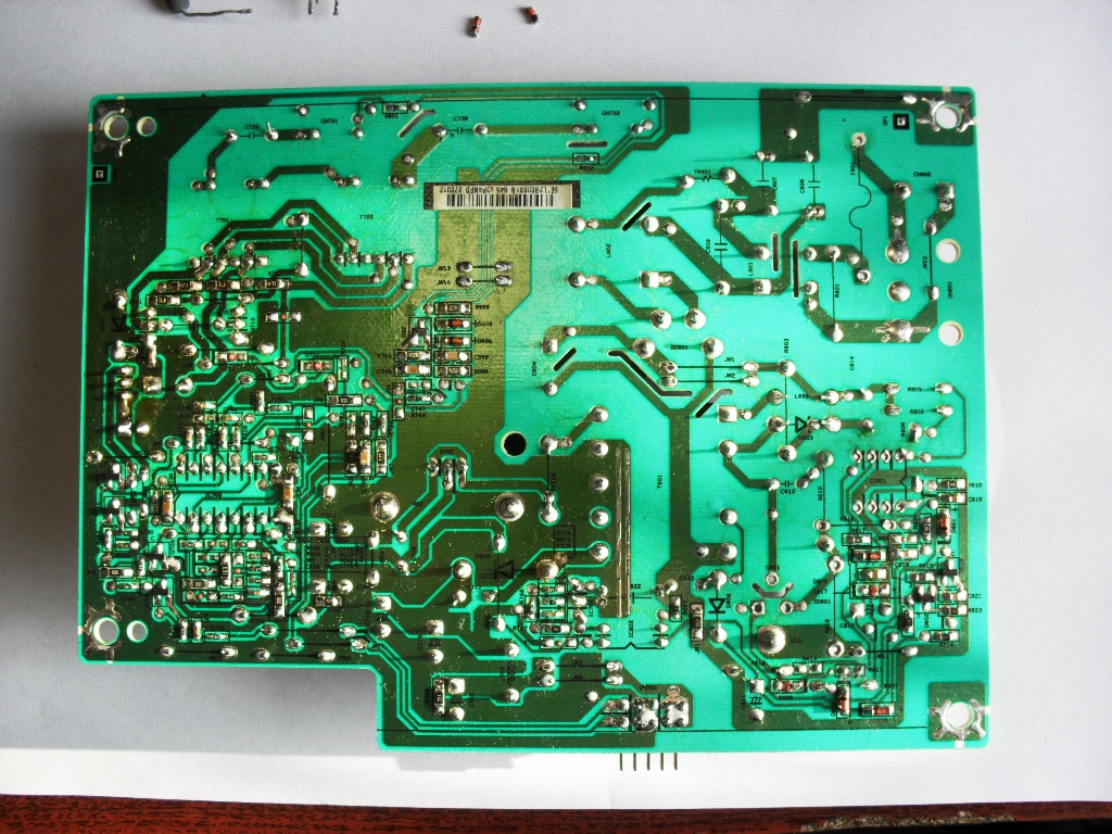

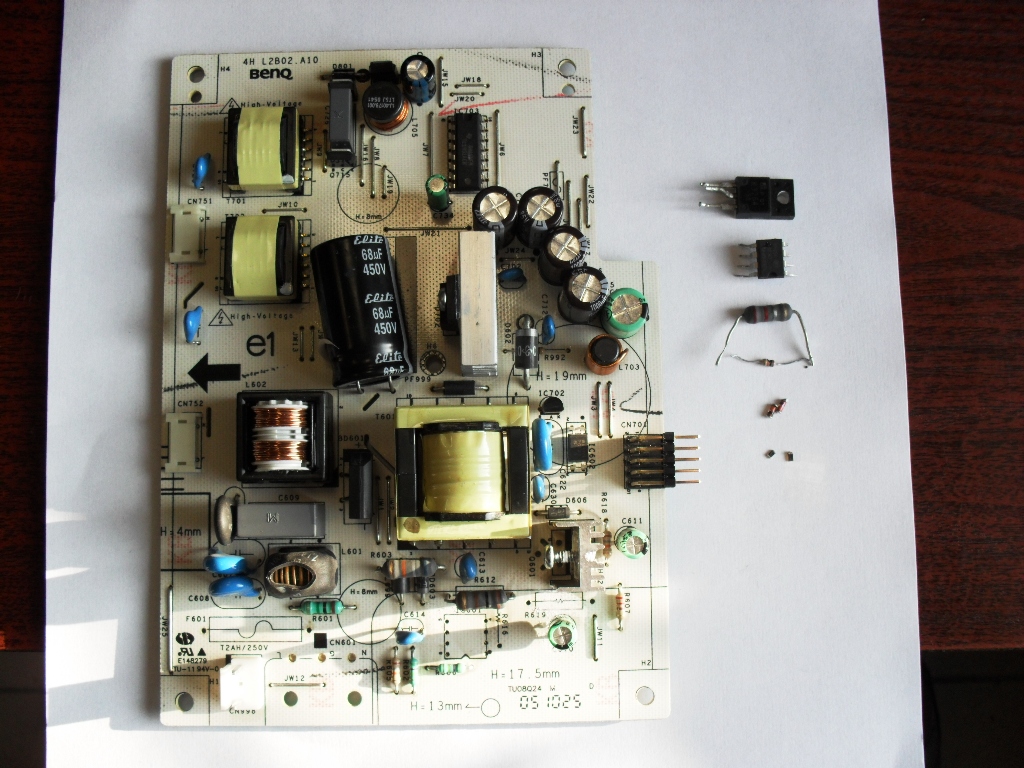

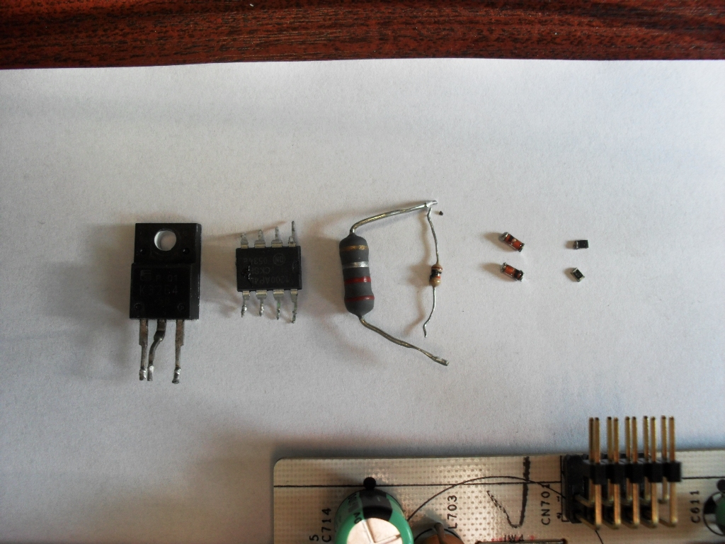

    Dostałem uszkodzony monitor jak w temacie. Na płytce zasilacza są popalone elementy i niestety nie można odczytać ich wartości. Znalazłem kilka tematów na forum ale nigdzie nie ma dokładnie tego modelu zasilacza: BENQ 4H L2B02.A10, dlatego zwracam się z prośbą o pomoc w identyfikacji elementów. Elementy, które są na pewno uszkodzone:
    IC601 - 1200AP40
    Q601 - K3264
    R616 - 10k
    R619 - 0.22
    ZD601 - nie wiadomo jaka
    D608 - 1N4148 (chyba)
    R611 i R613 rezystory SMD ale spalone.

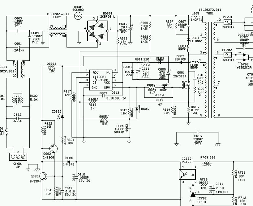

    Popatrz na Benq FP71V/ Q7C4
    Zasilacz i invertor oznaczone jako 48.L0Y02.A10 (prawie to samo)
    IC601 NCP1200AP60
    Q601 P7NK80ZFP/ 2SK3673 czasem 2SK3530 (= 2SK2996)
    R614;R619;R610 (na schemacie 18kohm)
    D605 1N4148
    Także do wymiany IC602 817A/ PC123 ,IC702 TL431
    Reszta w aplikacji scalaka.

    W końcu doszły części, po wymianie monitor odpalił. Pochodził może 5 minut i znowu poszedł bezpiecznik. Czuć było że coś się strasznie nagrzało. Ten tranzystor 2SK3264 ma przebicie. Może powinienem wstawić 2SK3673 a nie 2SK3264. Proszę o sugestie.
