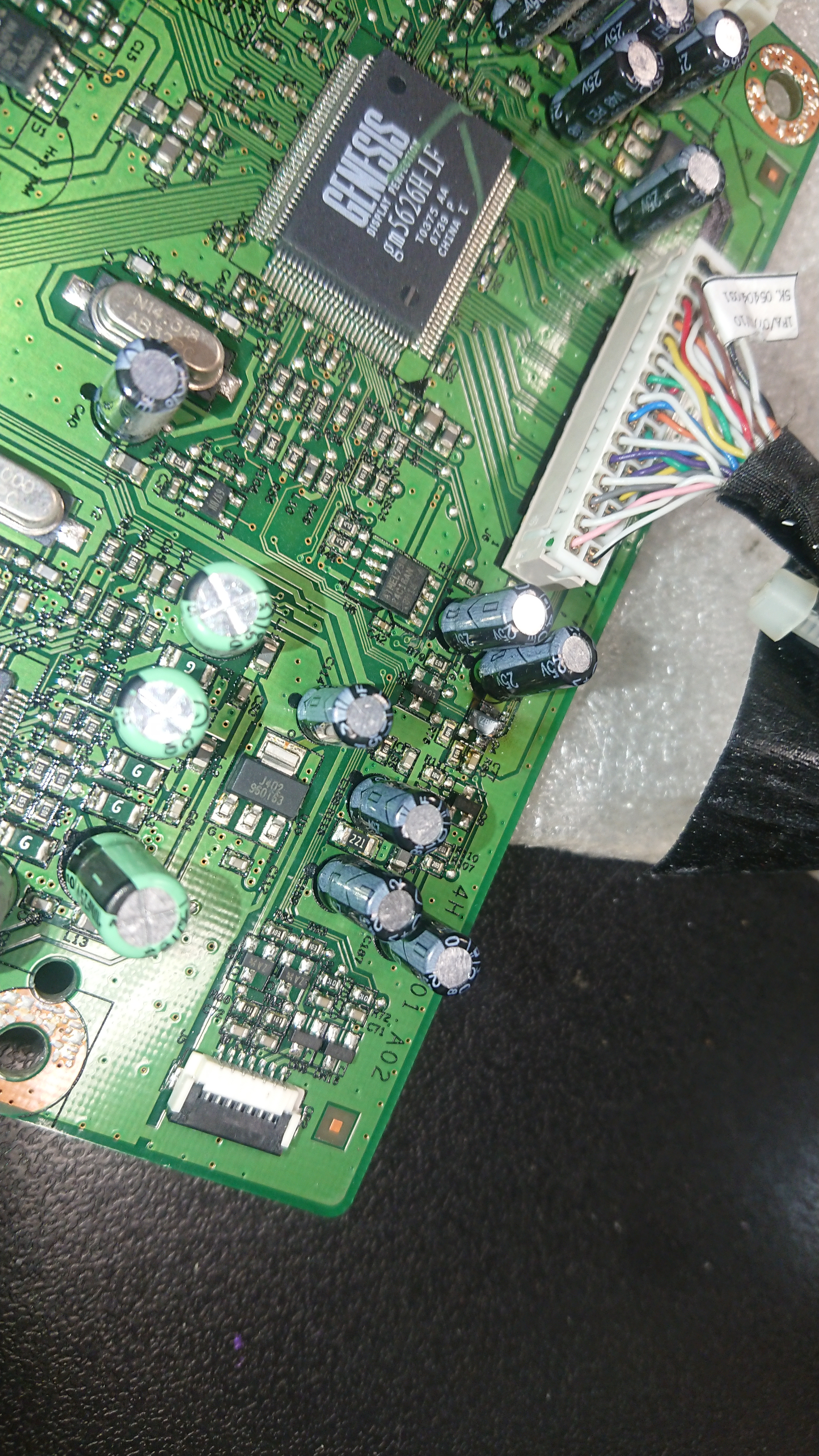

    Trafił do mnie monitor DELL 1708FPb z objawem " świecenia na biało ".
    Po rozebraniu monitora znalazłem jedynie spalony bezpiecznik F2 na płytce matrycy (T-con?). Model matrycy LM170E03-TLL1.
    Po założeniu w miejsce bezpiecznika jednego włókna/drucika z plecionki monitor ruszył, ale na jakieś 2-3 minuty po czym znów zrobił się biały i coś się zadymiło.
    Po obejrzeniu elektroniki znalazłem na płycie głównej monitora Symbol: 4H 05401 A02
    Spalony element Q4 znajdujący się (wg zdjęcia) pod 2 kondensatorami elektrolitycznymi przy złączu matrycy.
    I nie wiem czy jest to A1ZB, czy może A4ZB czy jeszcze coś innego.
    Także jeśli ktoś się dopatrzy proszę o identyfikację elementu.
    Zdjęcie w spoilerze.
    Spoiler:

    Jaka obudowa tego elementu?

    Na pewno nie. Widać wyraźnie, że obudowa jest większa od SOT-23. Podaj wymiary.

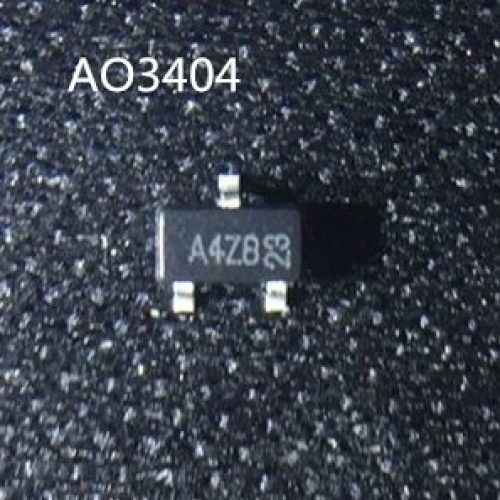

    Wiem że nie jest jakoś super dokładnie, ale na tyle ile mogłem zmierzyć: jakieś 2,5-3mm w najdłuższym punkcie (raczej mniej niż 3mm), jakieś około 1,5mm szerokie (możliwe że minimalnie mniej niż 1,5mm) i ok. 1mm wysokie (wymiary obudowy nie licząc nóżek) jeśli to wystarczy.
    Najbardziej podobne co znalazłem w internecie (jednak u mnie pod ZB wygląda jakby była kreska):

    No właśnie niestety między dwiema pierwszymi obudowa się wybrzuszyła i nie wiadomo czy to A4 (ao3404) czy A1 (który znajduję jako ao3401).

    Kol. jak w opcję Szukaj wpiszesz
    dell matryca biała Znaleziono 119 wyników (0,18 s)
    I z nich wynika ,że:
    :idea: tranzystor polowy podający zasilanie na matrycę musi być P-channel
    Tego samego dnia gdy napisałeś tego posta zamontowalem właśnie ao3401. Monitor uruchamia się z obrazem na 2-3 sekundy po czym blaknie. Potem matryca próbuje załączyć obraz ale włącza się i wyłącza (widać paski na białym tle gdy próbuję się załączyć/wyłączyć).
    Najprawdopodobniej jeszcze jest uszkodzony isl97646 na t-con bo im dłużej włączony monitor tym mocniej się grzeje, a w ciągu tych ok. 15s od włączenia parzy.
