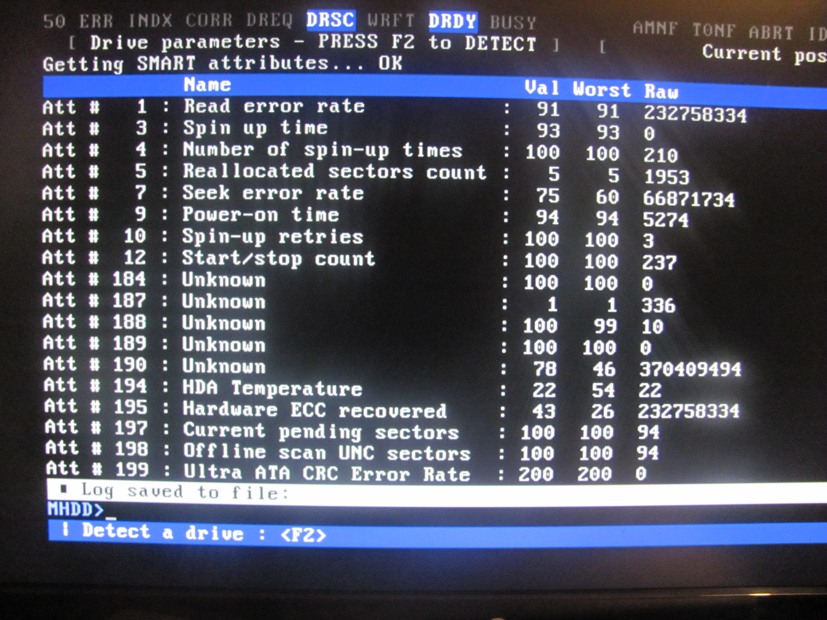

  • #4 10218772
    Neveral
    Posty: 27
    Ocena: 7
    Błąd 0xc000000e Windows 7 - Seagate Barracuda 750GB, jak odzyskać dane?
    Wyżej screen wykazu SMART zrobionego przez program MHDD. Na razie nie mogę zainstalować systemu na drugim dysku. Dopiero w przeciągu 2-3 następnych dni zainstaluję system i będę miał dostęp do zepsutego dysku przez system.
  • #6 10218826
    Neveral
    Posty: 27
    Ocena: 7
    Tzn? Jak mogę odzyskać z niego dane?
