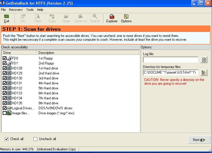

    Ostatnio siedziałem przy komputerze i zawiesił się - wyskoczył blue screen chyba z błędem typu MACHINE_CHECK EXPECTION (chyba ponieważ czasami mi takie błędy wyskakiwały a wtedy nie przeczytałem). Nie przejmując sie tym wiele zresetowałem komputer (raczej odciąłem na chwile zasilanie bo mam taką starszą obudowę w której nie ma resetu). Wtedy poszedłem sobie i wróciłem za ok 20min i widzę na ekranie "kreator tworzenia partycji" (w cd-romie siedziała płyta z win xp bo kumplowi robiłem partycje wcześniej) i nie było żadnej tylko tak jak bym dysk przyniósł dopiero ze sklepu.
    1.Jak mam odzyskać dane z tego dysku? czytałem juz trochę o tym i o kilku programach ale czy mógłby mi ktoś podać jakąś bardziej szczegółową instrukcję? jak to zrobić bo nie chciałbym uwalić dysku i stracić tych danych bo są one ważne ale nie na tyle żeby go oddać do jakiejś firmy.
    2.Czy to się odzyskuje mając ten program na drugim dysku czy wgrywa się go na ten na którym się utraciło dane?
    3.Ile procent daje sie odzyskać?
    4.Przy tym odzyskiwaniu to wybiera się co chce odzyskać czy wszystko po kolei jak leci?
    Na dysku nic nie zapisywałem od tamtej pory. Mam go od lutego po wymianie starego po awarii

    Jezeli chcesz odzyskac dane z particji to najlepszy do tego bedzie Get Data Back FAT/Get Data Back NTFS-odzyskuje nawet po kilkukrotnym formacie.

    To zalezy jakie partycje chcesz odzyskac-najlepszym rozwiazaniem jest podlaczenie drugiego dysku z zainstalowanym Get Data i zaczac odzyskiwanie utraconych partycji z pierwszego dysku.Moze opisze jak ja zrobilem to na jednym dysku:a wiec mialem 80GB podzielone na 4 partycje(systemowa,dane,mp3,divix-wszystkie zniknely).Na poczatku utworzylem 10 gigowa partcyjie na system gdzie analogicznie zainstalowam Get Data i przeskanowalem min caly dysk.W efekcie calej operacji mialem swobodny(przez Get Data) dostep do wszystkich danych ze wszystkich utraconych wczesniej partycji.Jednoczesnie musze nadmienic iz dane z partycji na ktorej zostal ponownie zainstalowny system sa niekiedy "prawie nie do odzyskania".
    PS:1)w praktyce mozna odzyskac 99,9% danych
    2)mozna wybierac pliki do odzyskania

    Wgralem ten programik, ale i przy 1 i przy 2 dyskach pokazuje to samo:
    -2 stacje dyskietek chociaz nie mam podlaczonej ani jednej (w moim komuterze pokazuje 1)
    -8 partycji (chociaz mam naprawde 6)
    -logiczny dysk
    -image files?
    Na tym co utracilem mialem 3 partycje, a zadnej nie widac co zrobic?

    Z pomoca kolegi Nirvanowca udalo mi sie odzyskac dane programem Get Back Data , ale tylko tylko jedna partycje.
    Czy pomoze mi ktos jeszcze z dwoma?

    No więc odzyskalem z 1 partycji, robiłem to tak jak kazał Nirvanowiec. Gdy widzę już odzyskane dane to nie ma tam żadnego podziału na partycje a jedynie jest nad tym napisane NTFS. Wogule wszystkie partycje były NTFS.
    Mam już wszsytko co chciałem z D ale pozostaje jescze C i E :/
