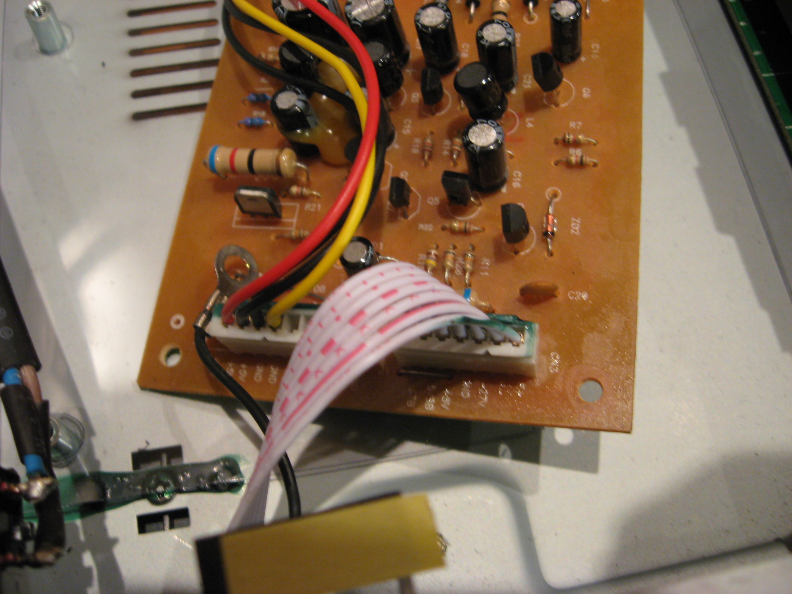

    Witam. Zepsuł mi się zasilacz do Bellwooda 301A.
    Wogóle nie reaguje (niema pradu)
    Czy taki zasilacz będzie pasował?
    Link usunąłem. 3.1.18. (10.11) Zabronione jest publikowanie informacji do źródeł, które po pewnym czasie wygasają (publikowanie odnośników do stron o charakterze krótkotrwałym). [arko]
    Link do aukcji na allegro
    Czy zasilacz z aukcji pasuje do Bellwood 301A i jak go podłączyć?
    Mój dotychczasowy:
    Czy zasilacz z aukcji pasuje do Bellwood 301A i jak go podłączyć? Czy zasilacz z aukcji pasuje do Bellwood 301A i jak go podłączyć? Czy zasilacz z aukcji pasuje do Bellwood 301A i jak go podłączyć?
    Jeśli tak to jak mam podłączyć?

    Nie będzie pasował. Daj do naprawy swój.

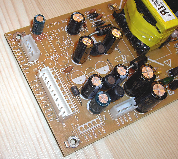

    Że wtyczki nie będą pasować to wiem ale czy zasilacz będzie dobry?
    Zasilacz kosztuje 25zł, a naprawa pewnie z 50zł i jeszcze niepewne czy będzie działać.
    Po przeczytaniu tego tematu Link myślałem że będzie dobry.

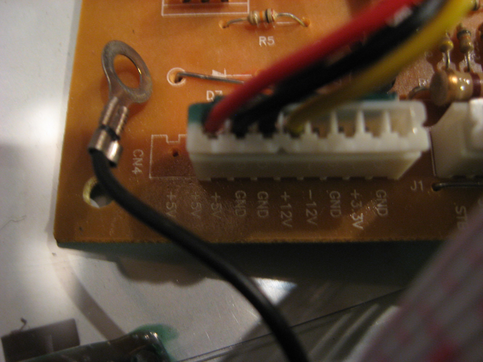

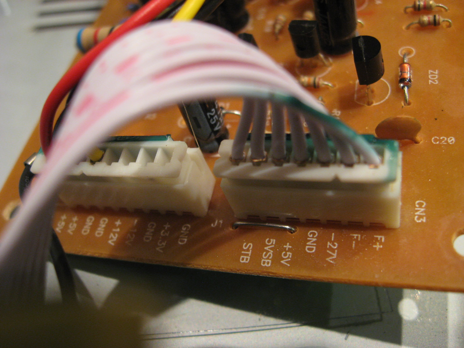

    Pytałeś czy zasilacz będzie pasował - odpowiadam, że nie. I nie mam na myśli wtyczek, w których można bez problemu z pomocą mocniejszej igły poprzekładać kabelki na właściwe miejsca, lecz o braku napięć do zasilania wyświetlacza. W tym z aukcji nie masz napięć do zasilania żarzenia oraz brak napięcia -27V.
    Tu: http://bellwood.olek.waw.pl/ masz pokazaną różnicę pomiędzy Wiwą a twoim Bellwodem 301A.
    Odnośnie naprawy - płaci się na wykonaną naprawę a nie próbę naprawy więc pewność działania jest 100%.
