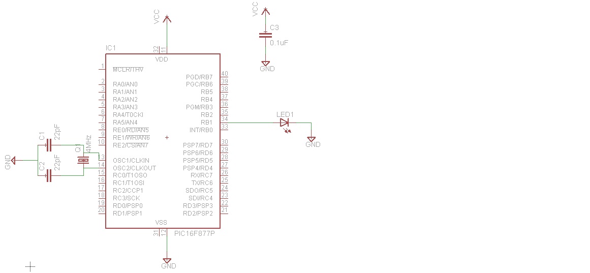

    A tu załączam jak to wszystko połączyłem, pewnie tu leży problem. Według "datasheet'u" kondensatory przy kwarcu powinny mieć wartości 15pF, ale w sklepie nie mieli i dali mi 22pF, ale z tym to chyba nie problem...

    Kondensatory nie są problemem, ale brak podciągnięcia MCLR do Vcc już może nim być.
    A dlaczego nie masz podpiętych wszystkich pinów zasilania?: http://mikrokontrolery.blogspot.com/2011/04/zasilanie-mikrokontrolera.html
    A czy Twój kompilator podczas optymalizacji nie pomija czasem pustej pętli? Sprawdź kod wynikowy.

    Podpiąłem ten MCRL i zaczęło działać, MRUGA, dziękuje. Pierwszy krok za mną. Czyli jak MCLR nie jest podpięty to chip się całczas resetuje? czy jak?
    Ponieważ pin ten ma domyślnie funkcję RESET i jest wejściem, to należy na nim ustawić jakiś stan, albo programowo, albo rezystorem, lub wręcz podpiąć do Vcc.
    Jednak najlepszym wyjściem jest rezystor 4k7-10k, ponieważ pin ten jest wykorzystywany podczas programowania, a wtedy nie może być podpięty do VCC.
    Nie lekceważ pozostałych pinów zasilania. Zobacz na przykładzie AVRów: http://mikrokontrolery.blogspot.com/2011/04/minimalne-podlaczanie-pinow.html
    Powodzenia! :)

    Temat uważam za rozwiązany, wina leżała w podłączeniu (a raczej nie podłączeniu) MCLR. Teraz wszystko działa.
