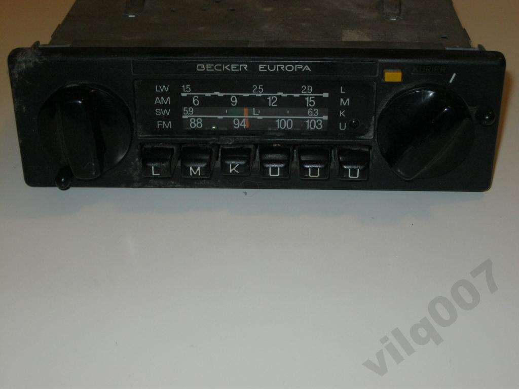

    Witam, proszę o poradę do czego w takich radyjkach jest np. 2 lub 3 przyciski U czyli fal UKF. Czy powinno na każdym zapamiętywać ostatnią częstotliwość czy chodzi o coś innego. Mam Beckera z 2 "U" ale na obu odbiera tak samo a przełączając zawsze wraca na częstotliwość ok. 90 MHz. Czy coś jest uszkodzone w radyjku? Zdjęcie poglądowe innego modelu.

    Chcąc zaprogramować stacje na "U" musisz kolego wysunąć dany przycisk i ustawić sobie stację, następnie wcisnąć w/w przycisk i cała filozofia z programowaniem. Powodzenia.

    Dzięki, chyba bym na to nie wpadł.
