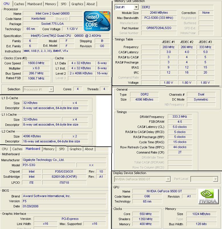

    Wklej ekrany z CPU-Z to poznamy płytę główną itp.

    disturbia33
    Posty: 11
    A więc tutaj są ekrany
    Komputer nie widzi dysku SATA po wymianie i formacie, działa na innych PC
    Model dysku: Seagate Barracuda 7200.11 1000Gbytes

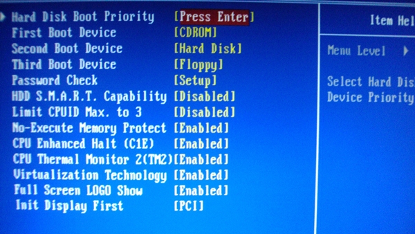

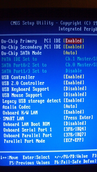

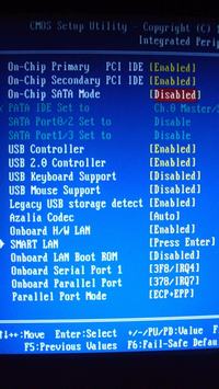

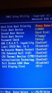

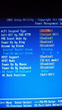

    disturbia33
    Posty: 11

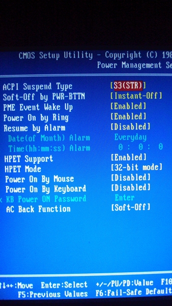

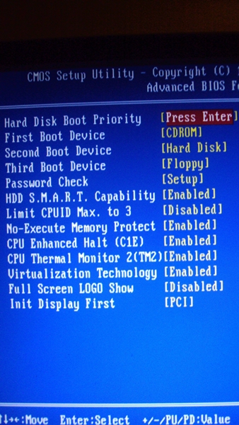

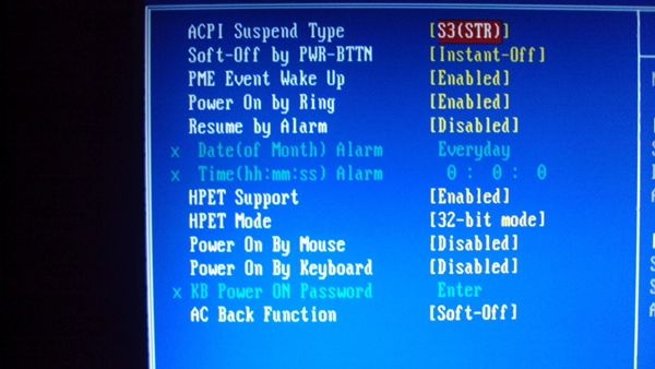

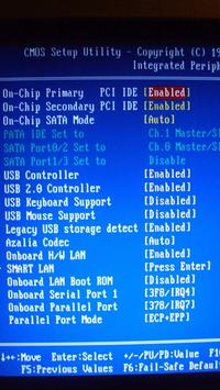

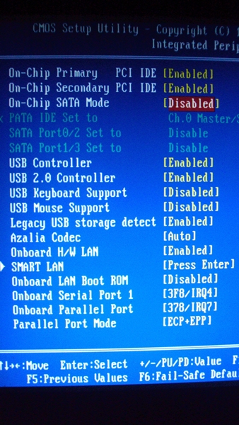

    Zrobiłam parę zdjęć bo nie wiedziałam dokładnie o które chodzi.
    Komputer nie widzi dysku SATA po wymianie i formacie, działa na innych PC Komputer nie widzi dysku SATA po wymianie i formacie, działa na innych PC Komputer nie widzi dysku SATA po wymianie i formacie, działa na innych PC Komputer nie widzi dysku SATA po wymianie i formacie, działa na innych PC Komputer nie widzi dysku SATA po wymianie i formacie, działa na innych PC
  • #11 10230625
    artaa
    Posty: 15064
    Pomógł: 1813
    Ocena: 1690
    Włącz SATA (4 foto) na Enable, SMART na Enable i wyłącz LOGO na Disable. (3 foto)
  • #12 10230709
    disturbia33
    Posty: 11
    A wiec jeśli chodzi o Smart i Logo to już zrobiłam co należy. Jednak jeśli chodzi o Sata to nie mam opcji Enabled tylko - Auto, Combined, Enhanced, Non-Combined. I nie mam pojęcia co zaznaczyć

    Ustaw Auto lub Combined. Jeżeli masz Windows 7 możesz próbować Enhanced. Tak czy siak, jeśli włączysz tą opcję to dysk powinien zadziałać.

    Jak ustawiam Auto to stacja dysków nie jest pokazana w moim komputerze, jak Combined nie zmienia się nic. Enhanced tez ustawiałam mimo że mam xp i również nic.

    Ma się wpierw pokazać w BIOS (ekran startowy) jak będzie,
    to wtedy w zarządzaniu dyskami w XP trzeba go podzielić na partycje, sformatować i nadać partycjom litery.

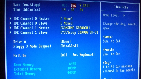

    Wpierw musi być widoczny w BIOS.
    Wstaw fotki BIOS z włączonym SATA (np. Auto ) :
    -ponownie foto2 (to z IDE)
    -foto co jest w Boot Prioryty w foto3

    Wejdź jeszcze raz do BIOSu i sprawdź jak masz ustawione SATA Port 0/2 Set to, oraz SATA Port 1/3 Set to.
    Sprawdź również pewność podłączenia dysku SATA.

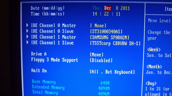

    A więc sytuacja przestawia sie nastepująca z włączonym SATA Auto
    EDIT: I widziałam opinię, ale to coś musie nie grac z komputerem ponieważ jak już wcześniej wspominałam u innych działa aby nie u mnie.
  • #21 10233739
    artaa
    Posty: 15064
    Pomógł: 1813
    Ocena: 1690
    Czyli w BIOS już go prawidłowo widać ST...

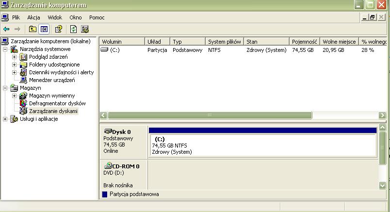

    Teraz wstaw ekran z zarządzania dyskami.

    Ekran z zarządzania dyskami :
    I pod co mam podpiąć? Bo nie za bardzo rozumiem.
    Wstaw cały ekran, nie tylko górną część...
