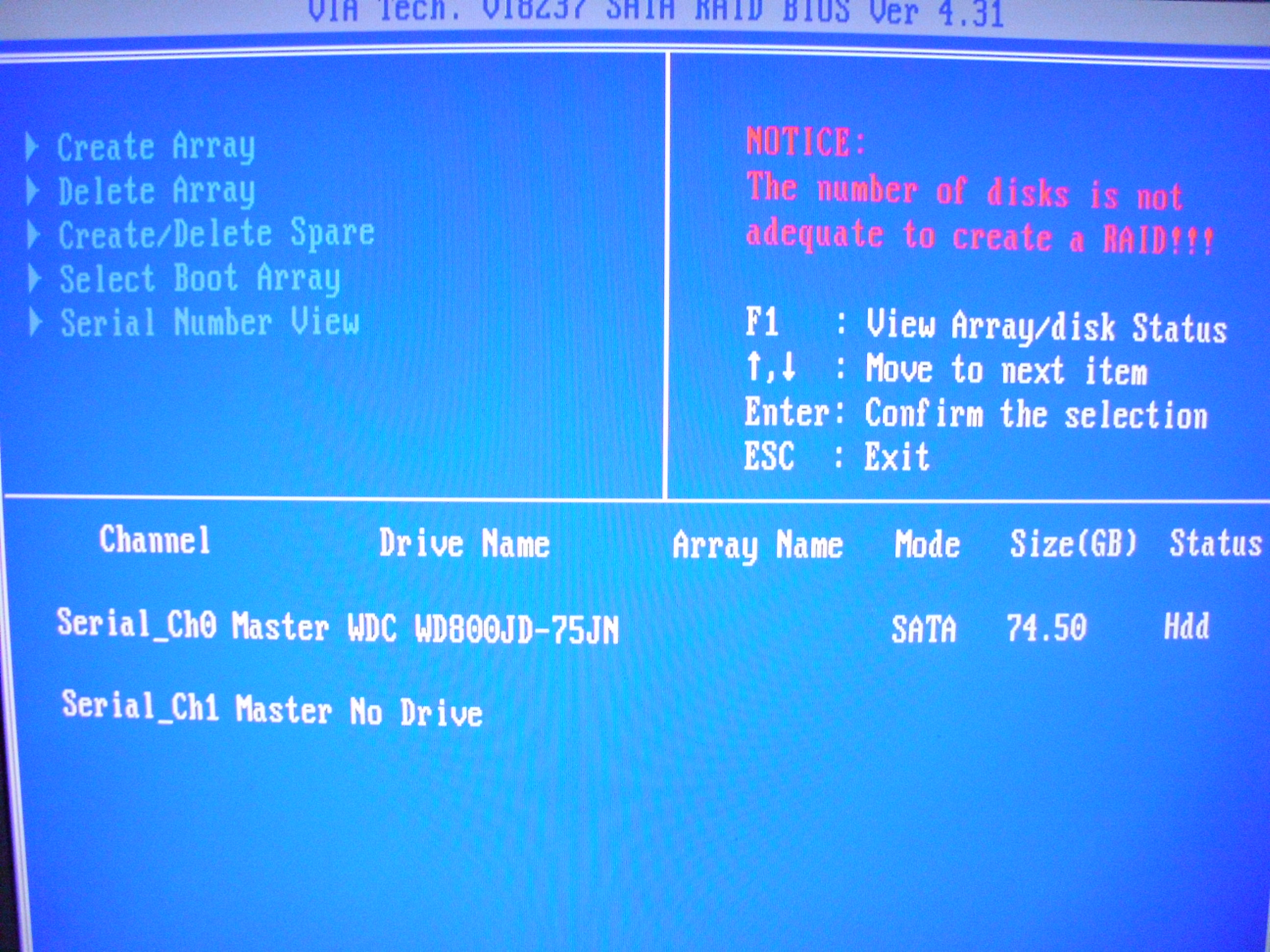

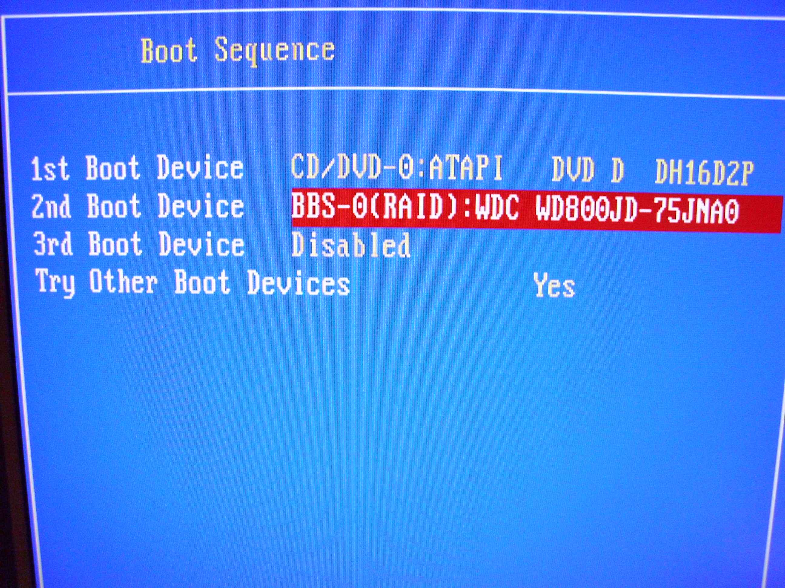

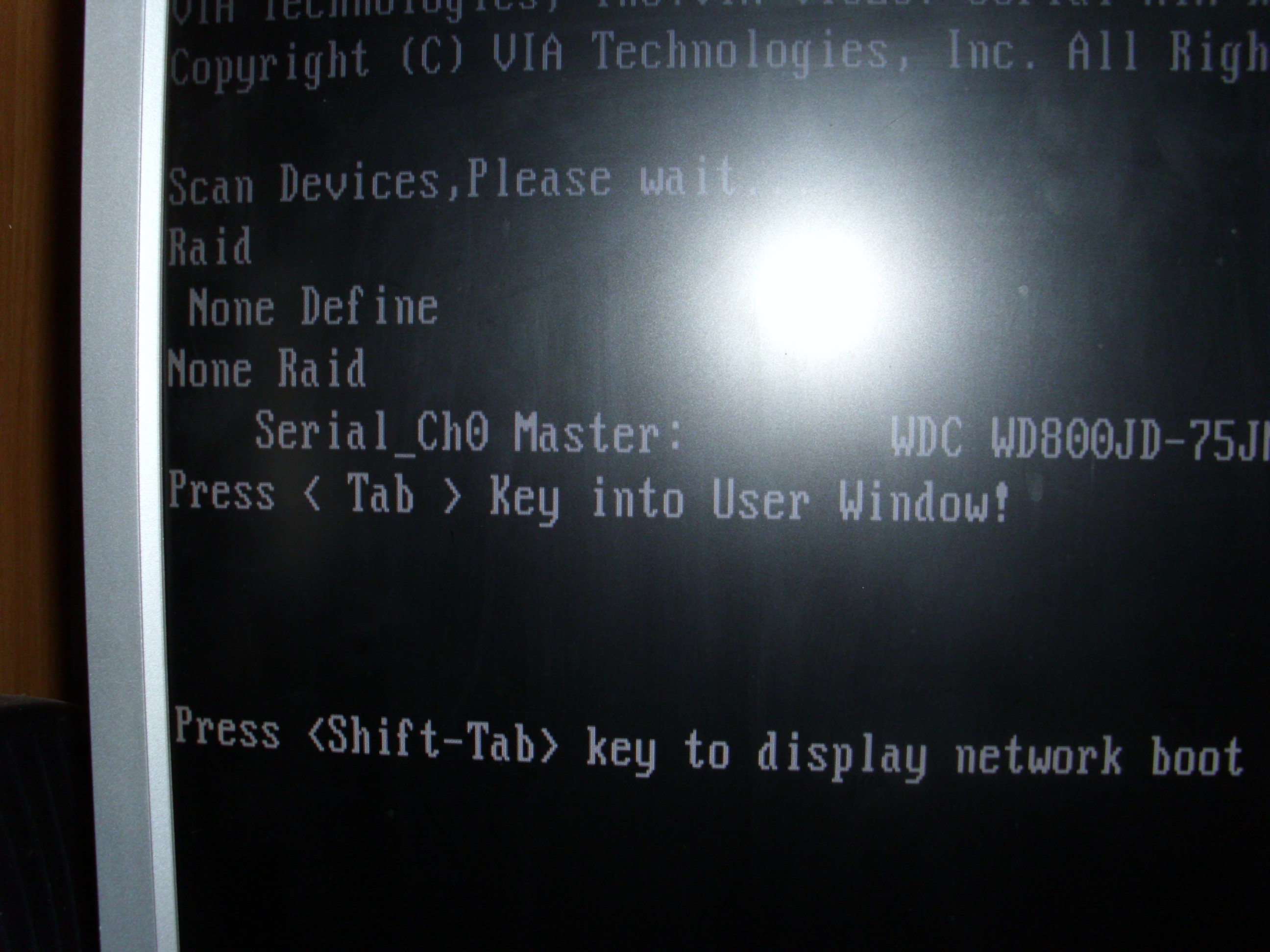

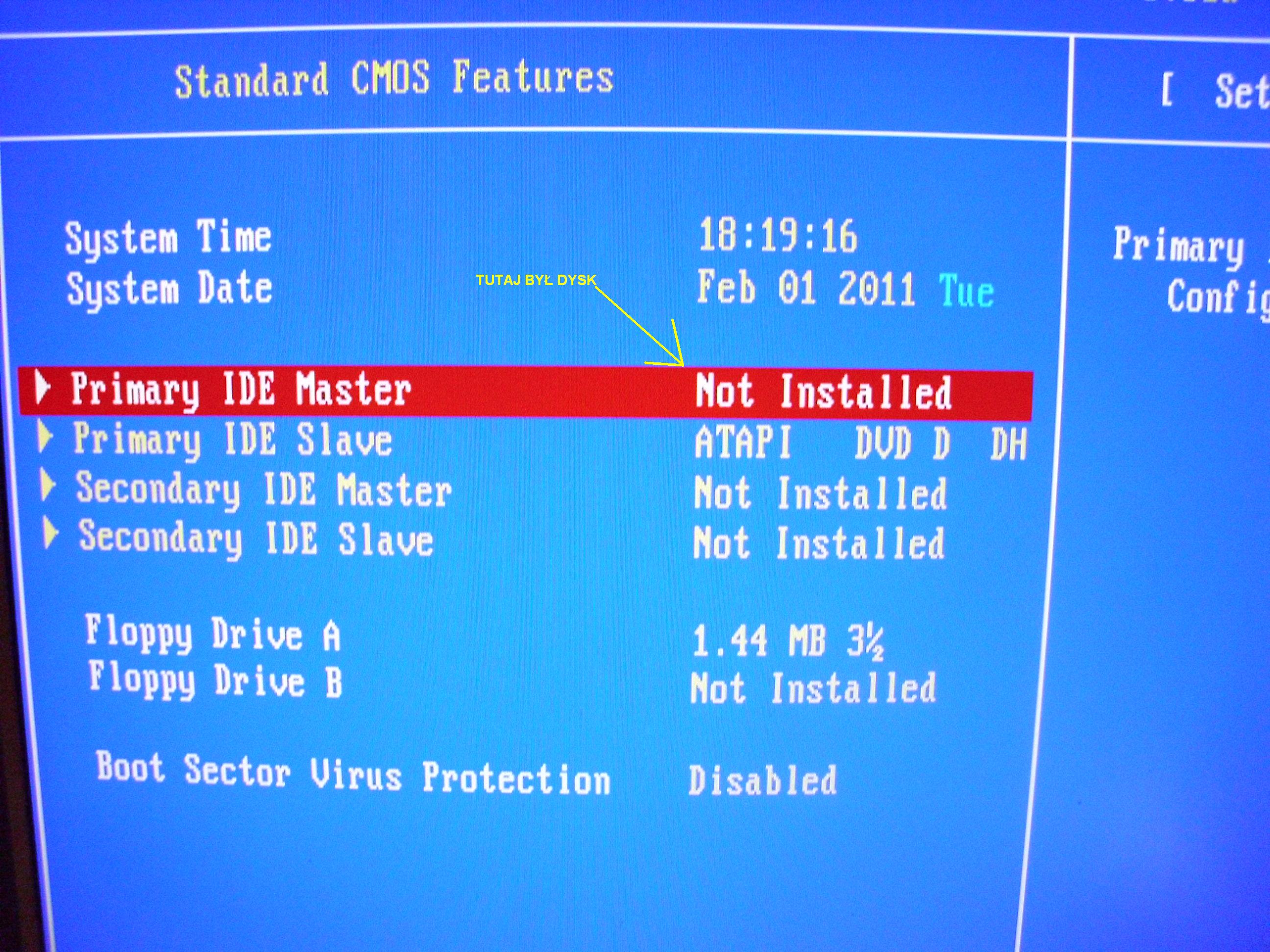

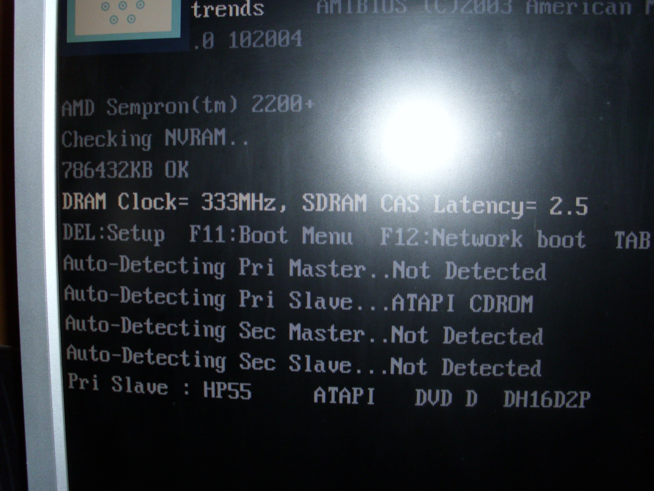

    Dziś ja proszę o pomoc. Do tej pory komputer działał mi bez żadnych awarii. Obecnie nie chce się włączyć. Startuje do planszy z logo WINDOWS, po czym resetuje się. W biosie w wykazie dysków i napędów dysk nie jest widziany. Widoczny jest tylko na "planszy" w biosie w Boot Sequence. Dysk (SATA) sprawdzany był na innym komputerze i też nie chciał się włączyć (także jako drugi dysk). Sprawdzałem także nowy dysk ze sklepu i jest to samo. Tasiemki założyłem nowe i też nie działa. Oto kilka fotek z kompa. Proszę o pomoc w ustaleniu usterki.

    Wszystko jest OK na tych zdjęciach. Te 4 pozycje gdzie brakuje dysku, to kontroler ATA, a twój dysk to SATA. Wiec siłą rzeczy nie będzie widziany w tym miejscu. Natomiast jednocześnie płyta ma dodatkowy kontroler SATA, i tam już dysk widać. Wciśnij TAB, aby wejść w opcje tego kontrolera. Dodatkowo, dysk zaczyna ładować system, więc płyta go widzi. To, że się restartuje, może być spowodowane praktycznie czymkolwiek.

    Próbowałem wcisnąć TAB i na foto jest to co pokazało
    Komputer nie wykrywa dysku SATA w BIOS - co może być przyczyną?

    Przecież na tym zdjęciu widać, że komputer rozpoznaje dysk. Masz awarię systemu, nie dysku.

    DYSK JEST WYKRYWANY, ile jeszcze razy trzeba Ci to pisac?
    Kontroler sata ma osobny bios, dlatego nie widac go w biosie plyty, ktory wyswietla tylko dyski ata(ide) co zreszta masz wyraznie napisane.
    To normalne, ze nie mogles zainstalowac XP, ktory nie ma sterownikow do kontrolerow sata. Trzeba je podac na dyskietce w trakcie instalacji lub zintegrowac z plyta instalacyjna przy pomocy np. nLite.
    Wszystko jest dokladnie tak jak ma byc!
