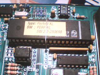

    Witam mam mały problem mam sterownik paszowozu , a dokladnie odczyt wagi jest
    nie stabilny tz. raz pokazuje -50,+100,-1000, itd ciagle bryka odczyt ,moje pytanie czy tzeba kalibrować ,czy mozliwe ze jest cos uszkodzone

    A jak zasilany jest ten cud? Ma jakieś zewnętrzne zasilanie, czy z baterii? W różnych miernikach często zdarza się, że baterie pozornie są OK, bo wyświetlacz działa itd. ale "zero pływa".

    zasilanie zewnetrzne +12V

    Być może jest uszkodzony jeden z czujników trnsometrycznych lub co bardziej prawdopodobne przewód jednego z nich.

    przewody nie uszkodzone sterownik odłaczony to tez waga wskazuje ruzne otczyty a czasami pokazuje err ze waga odlaczona
