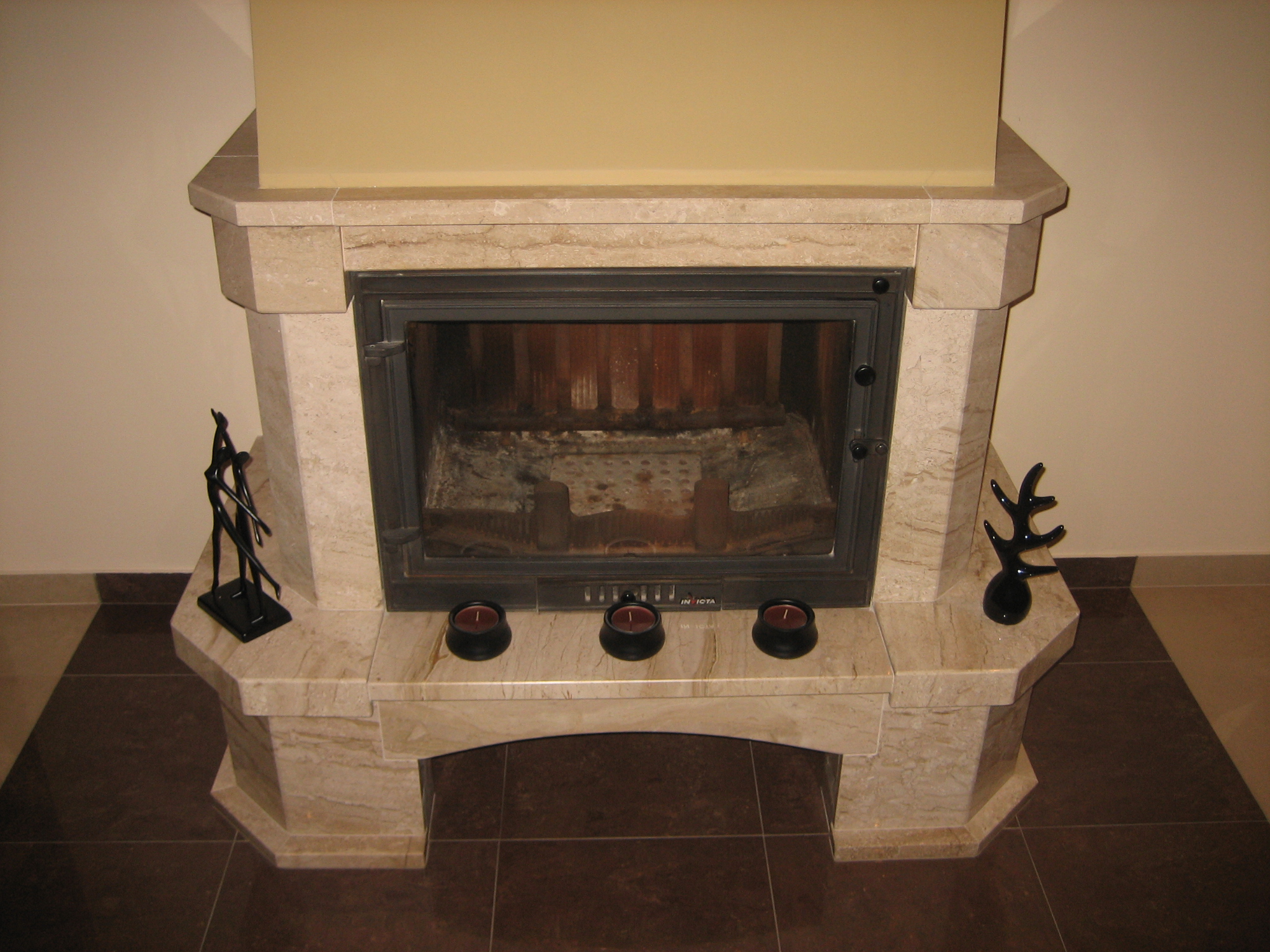

    Proszę Szanownych Kolegów o radę.
    Na jednym z portali znalazłem taki oto obrazek.
    Wężownica zamiast płaszcza wodnego - czy to ma sens
    Mam obecnie kominek w domu w którym pali się co dzień.
    Chcę wymienić go na kominek z płaszczem ale zastanawiam się czy nie lepiej
    dać na obecny kominek bez płaszcza taką wężownicę z rury miedzianej, która będzie spełniać rolę płaszcza. Oczywiście wiadoma sprawa, sterownik, bezpieczeństwo pompka, podtrzymanie jest konieczne jak w każdej instalacji.
    Mierzyłem dzisiaj temperaturę nad kominkiem, waha się ona w przedziale 65 st C 90 st C.
    Pytanie ma sens ponieważ nie chciał bym zmieniać, naruszać ładnej odbudowy marmurowej. Tylko czy wydajność cieplna będzie dobra?
    Z góry dziękuję za wszystkie porady

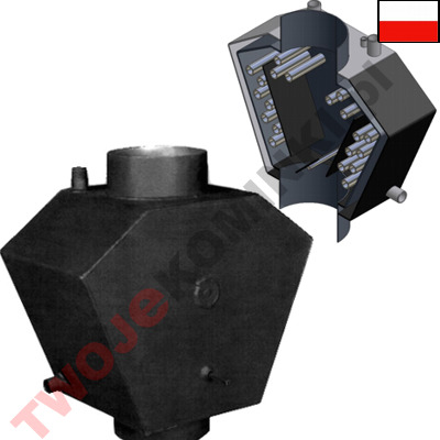

    Można kombinować z różnym skutkiem, można i kupić gotowe rozwiązanie czyli wodny nasad kominowy
    Wężownica zamiast płaszcza wodnego - czy to ma sens Wężownica zamiast płaszcza wodnego - czy to ma sens
    Nie jest to jakoś wybitnie tanie rozwiązanie (od 1500 do 2500) ale można się pokusić o własnoręczne wykonanie bo stopień komplikacji praktycnzie żaden. Taniej będzie na pewno i to sporo.
  • #7 10241432
    cordoba_2004
    Posty: 1393
    Pomógł: 18
    Ocena: 361
    Bardzo Panu Dziękuje Bardzo ciekawy rysunek zasada taka sama jak przy daniu 20 zwojów rurki.

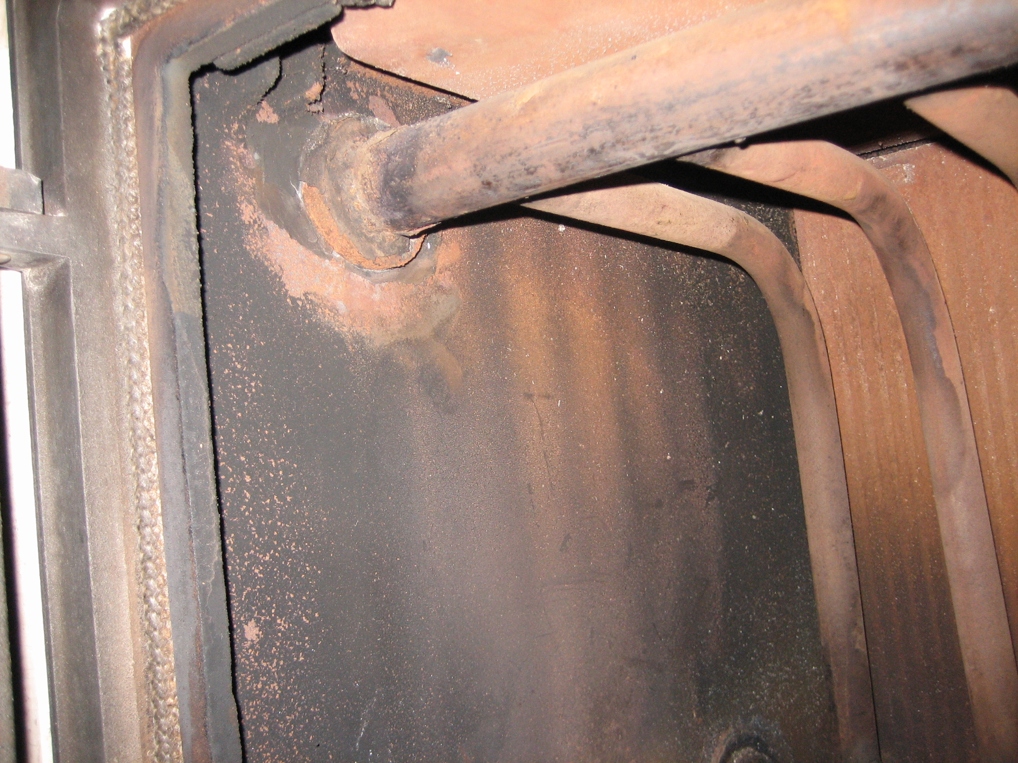

    Kolego ja załozyłem do swojego kominka ( zwykły żeliwny) ruszt wodny pospawany z rur kotłowych podłaczony do kotła węglowego otwarty układ i to chodzi ok są zdiecia

    Świetny patent... :)
    A nie gotuje ci wody w tym ruszcie ? czy pompa nadąża wywalać ?
    I gdzie to tłoczy ? Prosto w c.o czy bufor najpierw jakiś po drodze ?

    Połączone w szereg z kotlem węglowym 10kw zebiec pompa nadąża przepychac wodę układ otwarty 8 kaloryferów i podłogówka podpatrzone w merlren były takie kominki z rusztem francuskie

    kolego Berlingo bardzo ciekawy sposób.
    Mam pytanie czy Twój kominek - wkład jest żeliwny czy stalowy , bo spawanie żeliwa to nie taka błaha sprawa.

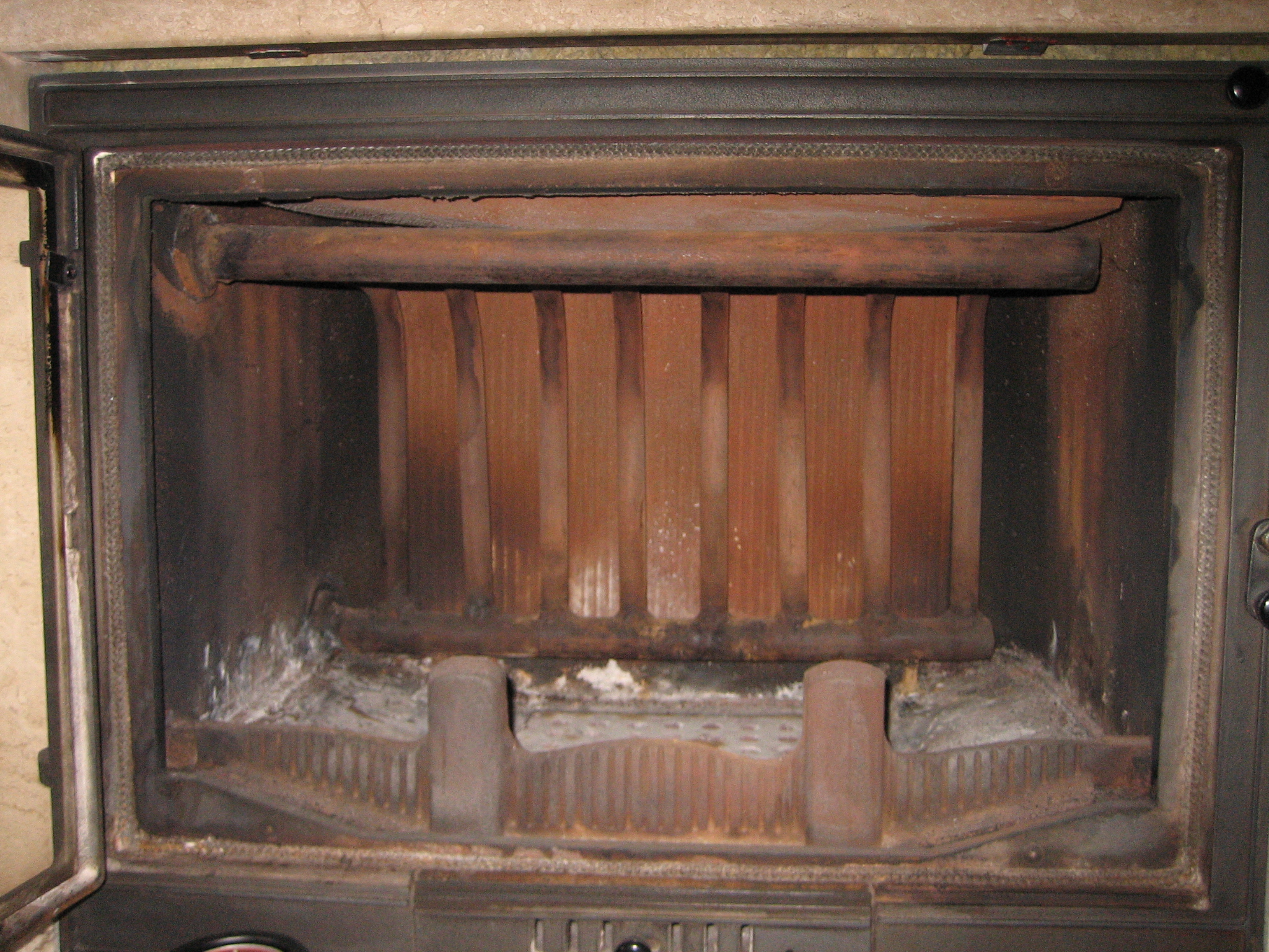

    wkład żeliwny ale ruszt jest stalowy ze stali kotłowej w kominku wkładzie wywiercono otwory przełożono ruszt i zabezpieczono podkładkami z obu stron oraz uszczelnieniem tytan do 2000 c całość sprawuje się dobrze nie stwierdziłem pęknięć uszczelnienia pozdrawiam
