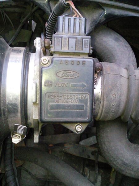

    Dla pewności załączam zdjęcie o co mi dokładnie chodzi, bo nie jestem pewny czy to się nazywa MAP sensor
    Ford Escort 1,4 kombi LPG, 1996r, wolne obroty i wysokie spalanie
    Próbowałem podłączać kilka i za każdym razem był ten sam efekt.
    Chciałem zaznaczyć, że przy podłączaniu zawsze jest spadek obrotów i falowanie, więc domyślam się, że wszystkie były sprawne.

    Po lewej stronie nad silnikiem masz tzw. zawór trójdrożny , od spodu z zaworku do kolektora ssącego jest przewód powietrzny. Na zapiętym przepływomierzu , przy pomocy nawet kombinerek , zduś ten wężyk. Jeżeli nastąpi poprawa masz winowajcę.
    Podaj jeszcze kod silnika!

    Kod silnika to chyba F4B. To jest silnik o pojemności 1391cm3 produkowany od 95 roku wzwyż.
    Dzisiaj zrobiłem tak jak mówiłeś. Zaślepiłem przewód powietrzny biegnący od dołu trójnika i zapiąłem przepływomierz. Silnik zaczął chodzić równiej i nie faluje jak wcześniej, ani się nie dusi.
    Mam tylko pytanie czy mogę jeździć z zaślepionym wężykiem, czy muszę się rozejrzeć za nowym trójnikiem? (z tego co wiem jest trudny do kupienia).
    Zostało mi także sprawdzenie jak będzie wyglądało spalanie, ale to pewnie potrwa kilka dni.
    Jeśli to pomoże to jesteś wielki emeryt2. Do mojego tematu podchodziło już pięciu mechaników i wszyscy rozkładali ręce.
    Dam znać jak tylko będę znał wyniki testu.

    Możesz jeździć , do chwili załatwienia innego zaworku. Najlepiej używanego.
    Mechanikom się nie dziwię , na laptopie tą usterkę nie pokaże , to skąd mają wiedzieć co się dzieje , a brak im wiedzy z zasad działania takich silników!!!!
