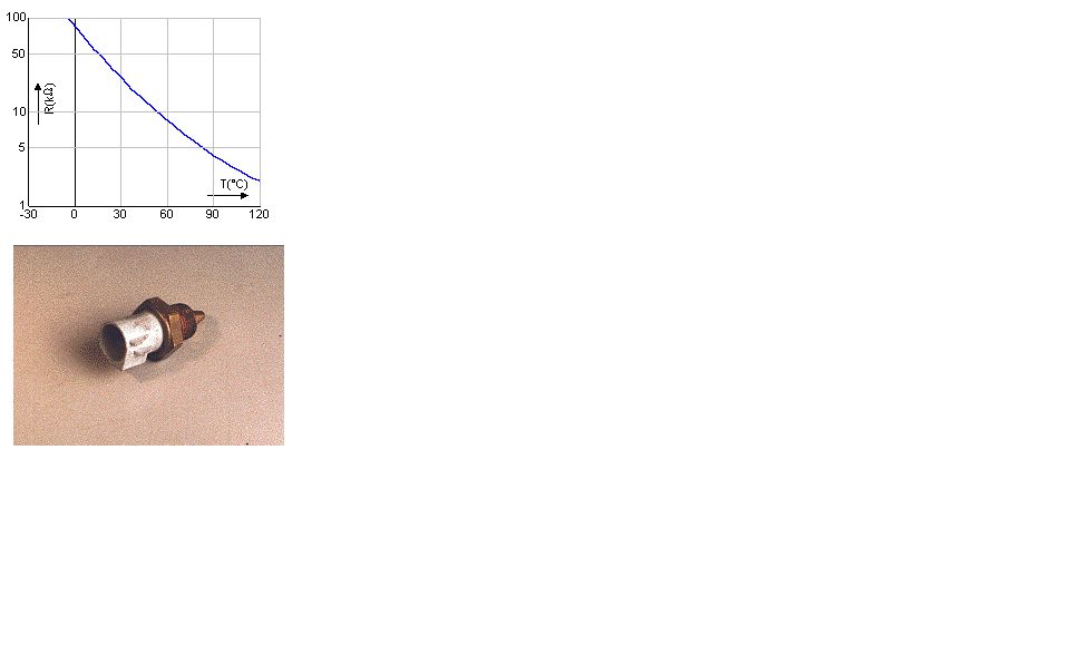

    witam mam problem z fordem escortem pali bardzo dużo benzyny 14-15l na 100 km wymieniłem już termostat i dalej jest to samo . auto nie posiada instalacji lpg auto chodzi tylko na benzynie proszę o pomoc

    Przed sondą sprawdź czujnik temperatury silnika.

    czujnik temp.mogl sie zepsuc i dla tego pali tak duzo
    czujnik temp.mogl sie zepsuc i dla tego pali tak duzo...przy lambdzie w miare szybko by ci katalizator zanieczyscilo i twoj samochodzik byl by 'mulowaty'
