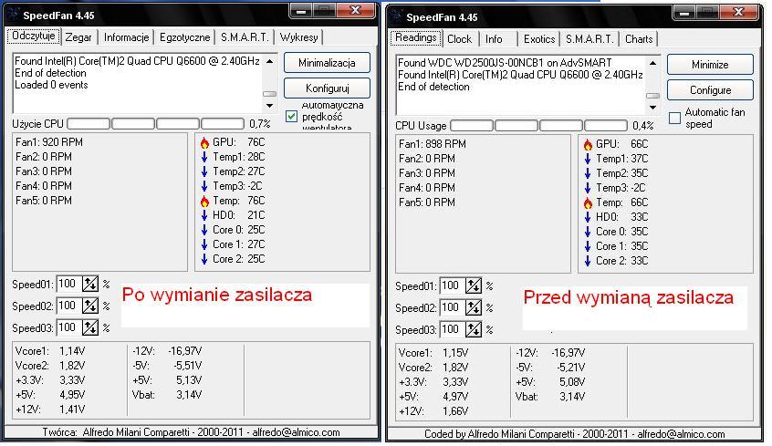

    wymieniłem zasilacz i zobaczcie wyniki i się wypowiedzcie na ten temat
    Po pierwsze napięć nie mierzymy programem tylko miernikiem!!!
    Po drugie jaki zasilacz kupiłeś? Marka i model?
  • #29 10423597
    wariato
    Posty: 35419
    Pomógł: 1213
    Ocena: 838
    SeedFan to nie jest wiarygodny program do tego typu rzeczy. Jeśli chodzi ci o temperatury to sprawdź je w Biosie (PC Health Status). Napięcia miernikiem.
    Karta graficzna ma albo pasywne chłodzenie albo nie pracuje wentylator chłodzący i prędzej czy później się spali.
