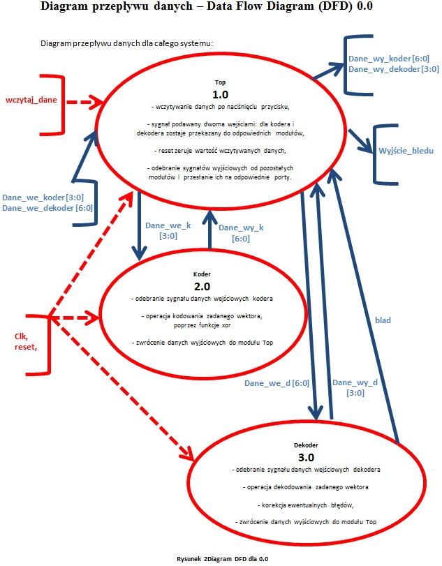

    Wykonałem projekt kodera/dekodera kodu liniowego Hamminga 7,4 w VHDL.
    Cały projekt był jednym modułem, co nie podobało się prowadzącemu, więc zgodnie z zasadami projektowania, chcę teraz podzielić mój projekt na moduły.
    Wygladałoby to tak:
    Top.vhd - odpowiada za wczytanie danych -> wysłanie ich do modułu koder/dekoder, a następnie odebranie gotowych danych i wyrzucenie ich na fizyczny port
    Koder.vhd - moduł kodera
    Dekoder.vhd - moduł dekodera
    Poniżej zamieszczam spis portów dla modułów kodera i dekodera.
    Całego kodu nie ma chyba sensu prezentować, wszystko działa jak należy :D

    Poniżej znajduje się proces wczytywania danych, jak widać dane były wczytywane z portu na sygnał wewnętrzny.
    Kod: VHDL
    Zaloguj się, aby zobaczyć kod
    No i teraz rodzi się moje pytanie, jak wykonać mapowanie portów, aby funkcja wczytywania danych była w module Top i przenosiła dane wejściowe do poszczególnych modułów, a na koniec dane wyjściowe wracały do modułu Top na porty wyjścia?

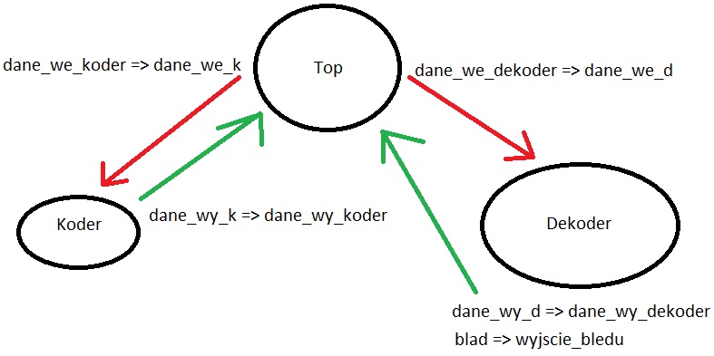

    a jaka jest relacja miedzy dekoderem a koderem oraz jakie maja byc I/O w topie
  • #5 10254492
    Szef_FBI
    Posty: 172
    Pomógł: 12
    Ocena: 17
    Między koderem i dekoderem nie ma żadnych relacji. Tak jak przedstawiłem to na obrazku.
    W Topie chcę żeby były wejścia/wyjścia fizyczne (porty) dla kodera/dekodera, port błędu dekodera i cały proces wczytywania danych.

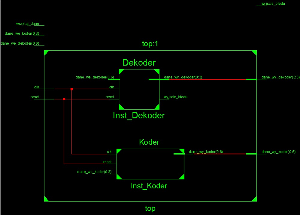

    No i nie działa, wysypało się spektakularnie ;)
    ok, już działa, problem był w tym że dodałeś zerowanie wyjść, a tym steruje inny proces...
    Wychodzi, że nie jest to do końca połączone...

    Zmień na to:

    Skoro kompilator nie wymagał instrukcji else, to przypuszczam że nic się nie stanie :)
  • #12 10262447
    Szef_FBI
    Posty: 172
    Pomógł: 12
    Ocena: 17
    Problem rozwiązany, może trochę metodą "na piechotę", ale ważne że działa :)
