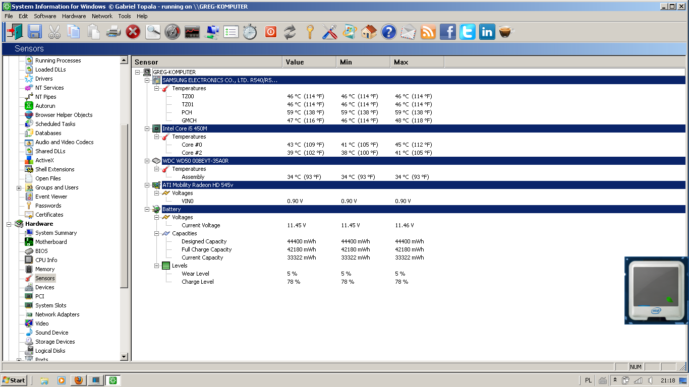

    Witam posiadam Laptopa NP-R540H ( NP-R540-JS02PL). Laptop posiada procesor i5 M450 i kartę graficzna Radeon Hd 545v. Przy pełnym obciążeniu procesor ma około 90c i czy jest to normalne. Ponieważ dziwi mnie pewna sytuacja czasami nie robię coś wielkiego komputer nie jest obciążony ani ciepły a potrafi się sam zresetować. wykaz temperatur który posiadam przez obciążenie przesyłam w załączniku.
    A błąd jaki powstał alert po przez to resetowanie to Service Control Manager 7009 i nie wiem czy to błąd systemu czy też tych dziwnych temperatur. Nie wiem też jakie ten procesor wytrzymuje temperatury.

    Temperatury są zdecydowanie za wysokie - układ chłodzenia był czyszczony?

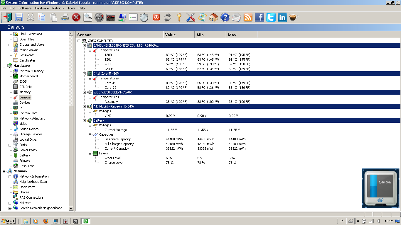

    Rozebrałem przeczyściłem całego laptopa z kurzu było go niewiele ale cóż, zmieniłem pastę na Artic Silver 5 i oto wyniki
    Laptop NP-R540H resetuje się przy niskim obciążeniu - przyczyna?
    Obciążenie pełne procesora. Wydaje mi się ze taką temperaturę powinnien trzymać.

    I tak są dość wysokie. Czy laptop ma swobodny dostęp do powietrza ? W sensie czy nic nie zakłóca wentylacji ?
    Czy wentylator przyśpiesza wraz ze wzrostem temperatury, czy pracuje cały czas ze stałą prędkością obrotową ?
    Ahh, teraz dopiero zobaczyłem że to są temperatury pod obciążeniem tak ? A zrób screen z temperaturami podczas "nic nie robienia" zostaw go na 10min nic nie robiąc i zrób screen.

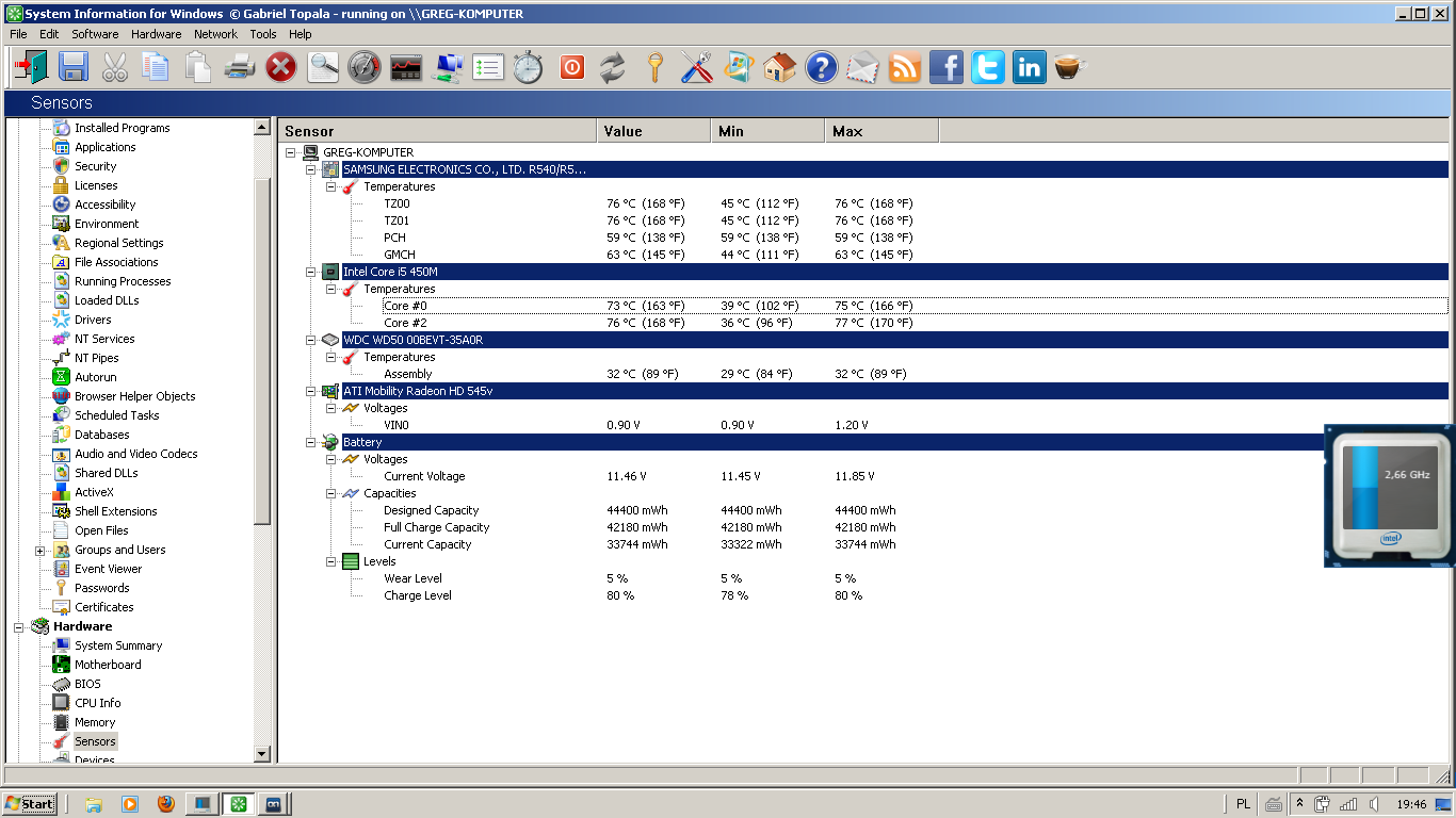

    To są temperatury jak laptop pracuje, mogą jakieś tam drobne programy chodzić w tle, ale nic dużego.

    Temperatury w spoczynku wyglądają normalnie. Podczas obciążenia wiadomo że wzrosną ale nie mogą też przekraczać kosmicznych temperatur. Jedyne co mnie martwi to temperatura oznaczona PCH - wygląda mi to na chipset i może być powodem nieprawidłowego działania laptopa podczas przekroczenia pewnej temperatury. Trzeba byłoby rozebrać laptop i sprawdzić czy chipset ma jakiekolwiek chłodzenie.
