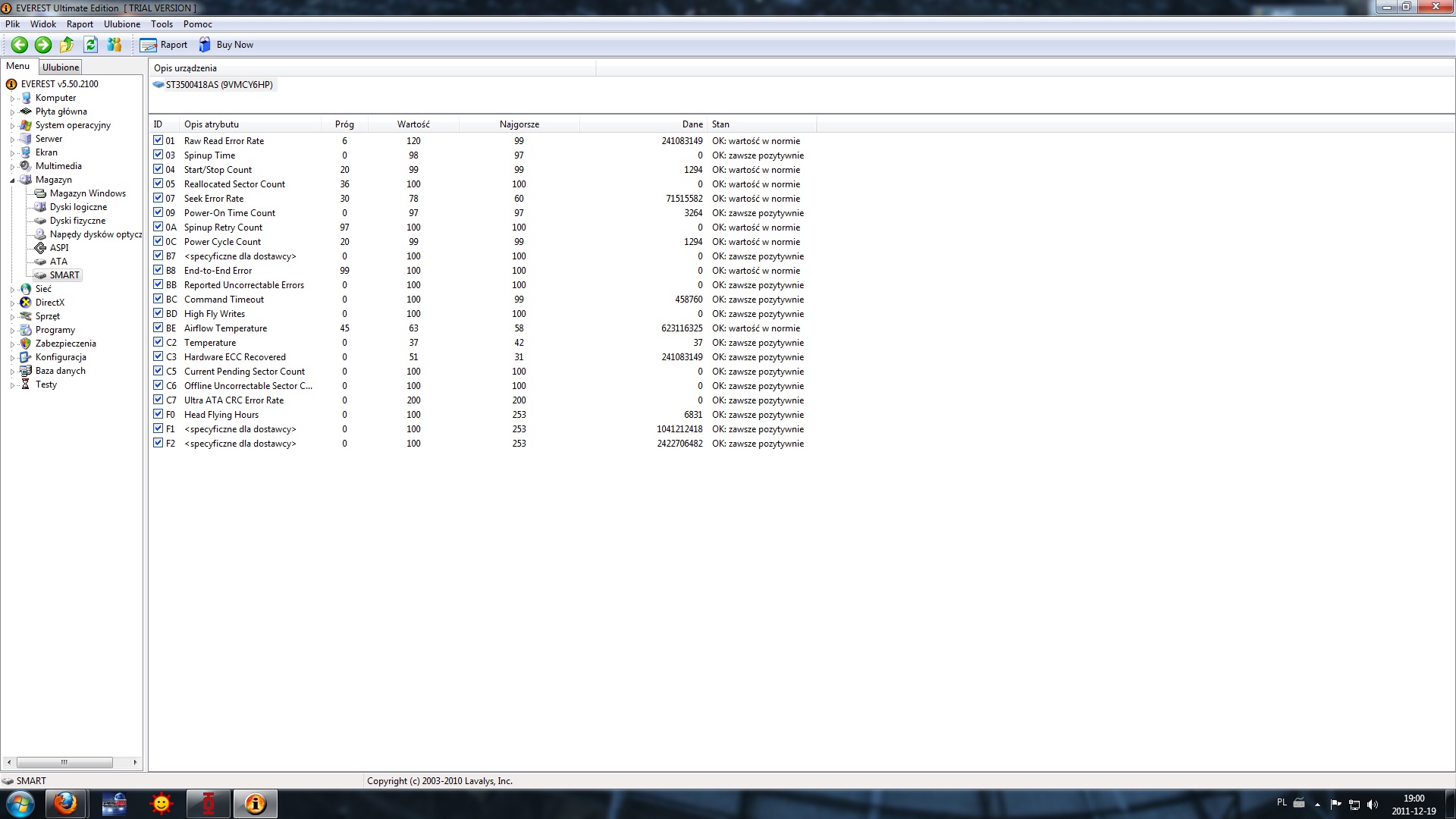

    Różnie, raz podczas oglądania filmu, innym razem przy cs innym przy pes2012, a jeszcze innym przy uzywaniu firefoxa, a ostatniio zaraz po wlaczeniu.
    Co to jest smart dysku?
    Jak sprawdzic na zintegrowanej karcie graficznej?

  • #11 10280412
    adamek135
    Posty: 31
    niebiesko-biało-różowe paski i komp się restatruje
    smart dysku
