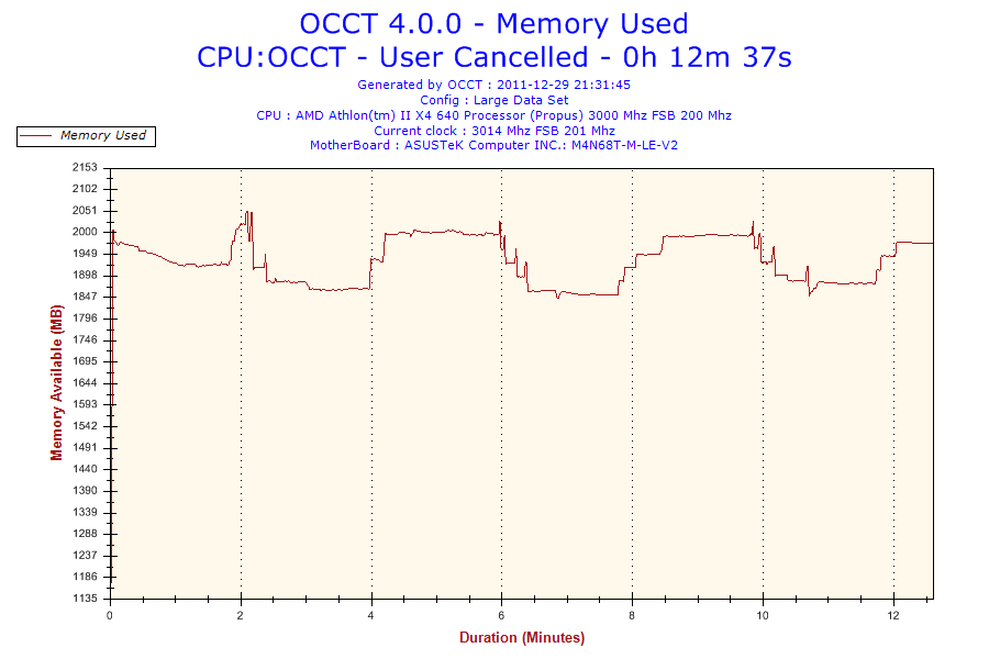

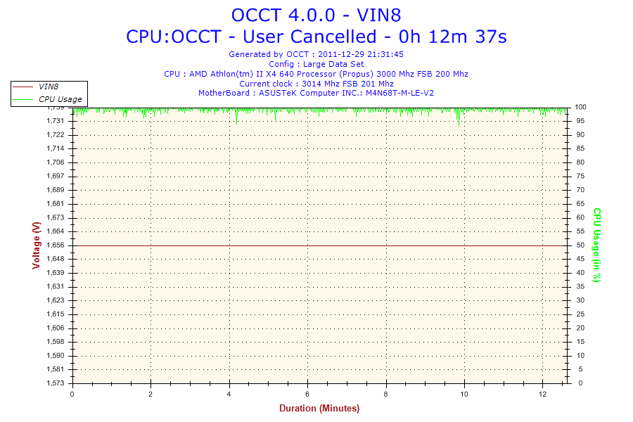

  • #7 10321251
    mattey94
    Posty: 27
    Ocena: 9
    Co do zasilacza to ciężko mi powiedzieć, bo musiałbym przepłynać przez stos kartonów na strychu żeby znaleźć to w papierach. (Więc dzisiaj już tego nie mogę zrobić) Da się sprawdzić to jakoś przez komputer? (na samym zasilaczu nazwy nie widzę). Ta "dioda" to jest w rzeczywistości taki wiatraczek (bo to jest na tym ekranie z przodu komputera) i on się po prostu zatrzymuje. Jeżeli komputer chodzi normalnie to on się kręci. Dysk sprawdzałem, bo kable rozłączałem i włączałem i nic nie pomogło...
    W programie Cristal Disc Info (zrobiłem screena, ale nie wiem czy o to chodziło):
    Komputer zawiesza się i wydaje dźwięki, diody klawiatury gasną, HDD staje
    W programie OCCT (wreszcie mi się udało ponad 12min):
    Komputer zawiesza się i wydaje dźwięki, diody klawiatury gasną, HDD staje Komputer zawiesza się i wydaje dźwięki, diody klawiatury gasną, HDD staje Komputer zawiesza się i wydaje dźwięki, diody klawiatury gasną, HDD staje Komputer zawiesza się i wydaje dźwięki, diody klawiatury gasną, HDD staje Komputer zawiesza się i wydaje dźwięki, diody klawiatury gasną, HDD staje Komputer zawiesza się i wydaje dźwięki, diody klawiatury gasną, HDD staje Komputer zawiesza się i wydaje dźwięki, diody klawiatury gasną, HDD staje Komputer zawiesza się i wydaje dźwięki, diody klawiatury gasną, HDD staje Komputer zawiesza się i wydaje dźwięki, diody klawiatury gasną, HDD staje Komputer zawiesza się i wydaje dźwięki, diody klawiatury gasną, HDD staje Komputer zawiesza się i wydaje dźwięki, diody klawiatury gasną, HDD staje Komputer zawiesza się i wydaje dźwięki, diody klawiatury gasną, HDD staje Komputer zawiesza się i wydaje dźwięki, diody klawiatury gasną, HDD staje Komputer zawiesza się i wydaje dźwięki, diody klawiatury gasną, HDD staje Komputer zawiesza się i wydaje dźwięki, diody klawiatury gasną, HDD staje Komputer zawiesza się i wydaje dźwięki, diody klawiatury gasną, HDD staje

    #14 10504618
    artaa
    Posty: 15069
    Pomógł: 1814
    Ocena: 1693
    Każdy PSU to chińszczyzna. ;-)
    Naklejka jest na 99%, daj foto.
    #15 10504659
    perlit
    Posty: 6368
    Pomógł: 152
    Ocena: 456
    Wg. OCCT temperatury rdzeni procesora (72 st. Celsiusza )stanowczo za wysokie.
    Napięcie +12V już po 11 min. pracy spada do 11,27 - 11,34 V, co jest poniżej tolerancji (11,4 - 12,6 V).
    Podaj nazwę procesora. Odczytasz go w programie CPU-Z, z zakładki CPU.
    Link.
    Podepnij do góry kable w obudowie.
    Sprawdź, czy wentylator wyciągający powietrze z tyłu obudowy jest sprawny.
