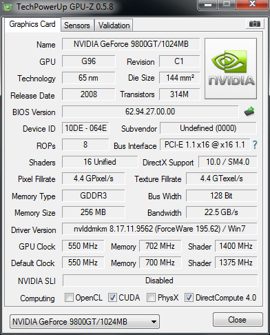

  • #13 10480654
    Kasek21
    Posty: 45575
    Pomógł: 4968
    Ocena: 3524
    Co to w końcu za karta? Daj screen z GPU-Z.
    Do najnowszych gier powinny być najnowsze sterowniki.
    Wcześniej pisałeś, że masz wersję Windows 64bit'y, na screenie widać, że jest 32bit.
  • #14 10480722
    Cpt Wąs
    Posty: 33
    Jaka karta graficzna do Gigabyte P31 S3G, Pentium 4 i zasilacza HEDY 400W?
    jednak karta to geforce 9600 gso 256mb. dlaczego zainstalowałem sterownik dla geforce 9800 gt 1gb? dlatego, że sprzedawca taki mi udostępnił.
    fakt, zapomniałem dopisać, że przy kombinowaniu ze sterownikami 'zszedłem' do wersji 32-bitowej.
    owszem, lecz gdy nie da się ich zainstalować...
  • #15 10480803
    Kasek21
    Posty: 45575
    Pomógł: 4968
    Ocena: 3524
    Co to za karta jest to nie wiem - na pewno nie 9600GSO.
    Możesz dać rzeczywiste zdjęcie lub link do aukcji?
  • #16 10480835
    wariato
    Posty: 35419
    Pomógł: 1213
    Ocena: 838
    Dziwne, jeśli się nie mylę to nawet 9600GSO miała szynę pamięci 192bit. Kupiłeś jakiegoś kastrata. Nie dość że obcięta szyna to jeszcze pamięć. A w takim wydaniu ta karta jest słabiutka - poziom może 8600GTS.
    Zainstaluj właściwy sterownik do tej karty. Może się polepszy bo niewłaściwe sterowniki mogą wpływać na niską wydajność.
  • #17 10480837
    Kasek21
    Posty: 45575
    Pomógł: 4968
    Ocena: 3524
    Oddaj ten wynalazek jak najszybciej.
    wariato - poziom nawet nie 8600GT bo ona posiadała 32SP.
    Normalny 9600GSO posiadał 96SP, 12ROP, 48TMU, szyna 192bit
    Były też wersje okrojone 48SP, 128bit.
  • #18 10480861
    Nadal czekamy. Zrób zdjęcie karty lub znajdź takie w google i nam pokaż.
  • #24 10549128
    Cpt Wąs
    Posty: 33
    panie moderatorze. jeśli przeczytałby Pan dokładnie mój post z dzisiaj, to zauważyłby konfigurację, która się zmieniła. gwoli ścisłości napiszę jeszcze raz:
    Hardware
    Microsoft Windows 7 Ultimate
    Video Adapter: NVIDIA GeForce 9600 GT
    Video Driver version: 285.62
    Audio Adapter: Speakers (Realtek High Definition Audio)
    Pentium(R) Dual-Core CPU E5200 @ 2.50GHz
    Ram: 3 GB
    Zas.: 400W Fortron.
    płyta: gigabyte p31-s3g
  • #25 10549167
