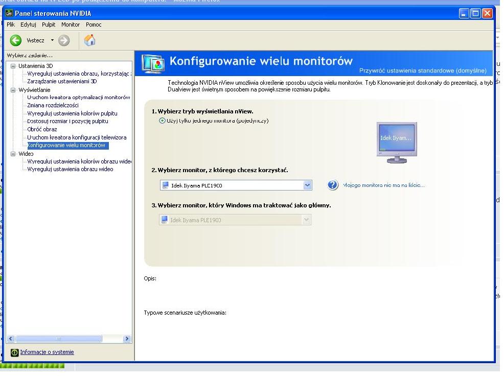

    jacek335 napisał:
    Szukałem tej opcji,o której mówiłeś w panelu sterowania,ale nic nie znalazłem
    Brak obrazu na tv LCD po podłączeniu do komputera.
  • #6 10338302
    jacek335
    Posty: 5
    saratech- po ustawieniu w tych opcjach tv jako głównego monitora nadal nic się nie zmienia.

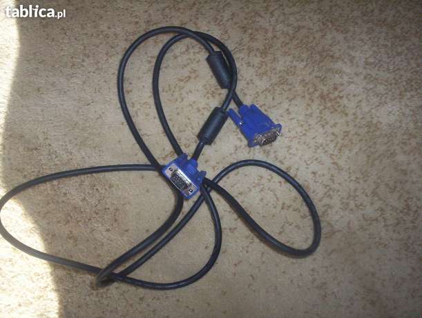

    Wejścia mam,ale kabli nie. Nie były potrzebne,z tv korzystam tylko przy oglądaniu filmów,okazjonalnie. Na Windows 7 po prostu bez ustawiania jakichkolwiek opcji odpinałem kabel od monitora i podłączałem do tv i obraz był,na xp to nie działa.
    Kabel mam taki Brak obrazu na tv LCD po podłączeniu do komputera.
    Monitor to LG Flatron L1718S (17 cali) ,a TV to lcd LG 26LC41 (26 cali)
    wejście którym podpinam się po tv RGB (PC)

    To przestań przełączać, bo w końcu uszkodzisz gniazda tylko kup sobie kabel digital do monitora
    a ten analogowy co masz na stałe wepnij do TV. Od tego zacznij. Potem zajmij sie konfiguracją ekranów. Nie wiem dlaczego niektórzy ludzie uwielbiają sobie tak komplikować życie :?:

    Sorry, chodziło mi o model TV, to że masz 26 cali LCD nic mi nie mówi.
    Kabel nazywa się DVI-DVI (męski -męski)
    Kup sobie wersję pełną tj. 18+1, bo miałem przypadki, że na niektórych monitorach - kartach niepełne nie chodziły.
    Edit. Zapomniałem o jednej rzeczy. Ten Twój monitor chyba nie ma wejścia digital.
    Jeśli nie ma to do tego kabla musisz mieć przejsciówkę D-Sub. Jeśli nie chcesz kombinować to kup drugi taki kabel jak ten Twój, który już masz.
