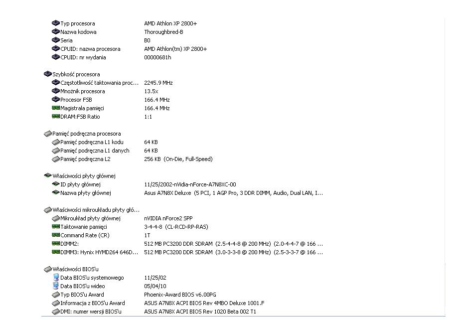

    Witam. Kupiłem na allegro pamięć RAM: "DIMM1: Kingston 1 GB PC3200 DDR SDRAM (3.0-4-4-9 @ 200 MHz) (2.5-3-3-7 @ 166 MHz) (2.0-3-3-6 @ 133 MHz)" - dane skopiowane z programu EVEREST. Po włożeniu jej w miejsce starej pamięci 256MB BIOS jej nie odczytuje, we właściwościach systemu Windows widać tylko pozostałą pamięć bo mam jeszcze 2x512MB łącznie 3 banki na pamięć DDR1. Płyta główna to "Asus A7N8X Deluxe ID płyty głównej 11/25/2002-nVidia-nForce-A7N8XC-00". BIOS jej nie widzi natomiast program EVEREST tak. Co zrobić żeby ta pamięć zaczęła działać?? W specyfikacji płyty głównej jest napisane że płyta obsługuje max 3GB pamięci RAM
    BIOS już resetowałem
    Płyte niby Everest odczytuje Asus A7N8X Deluxe ale w płycie nie mam złącz Sata, widnieje tylko napis Asus A7N8X, wcześniej jak chciałem zaktualizować BIOS miałem z tym problem ściągałem kilka wersji i żadnej nie mogłem wgrać. Tak jak by BIOS był wgrany inny niż powinien być ale to tylko mój domysł. Mam ją juz ze 2lata, kupiona na allegro.
    Dołączam screen z info o BIOSie
    Link

    Banki są sprawne bo miałem 256MB i teraz wkładam ten 1Gb i nie działa, zamieniałem też je miejscami i nic, BIOS także resetowałem dlatego koniecznie potrzebna mi jest jak najnowsza wersja BIOS do aktualizacji i prosił bym o linka do niej, wcześniej podałem screen z info o BIOSie

  • #10 10320333
    Martin88
    Posty: 17
    Kingston 1GB PC3200 DDR nie wykrywana przez BIOS Asus A7N8X – EVEREST widzi RAM
    Procesor AMD Athlon XP 2200+ podkrecony do 2,25GHz
    Pamięć ram zamieszczam w obrazku(brak tej nowej bo ją wyjąłem ale podałem dane na poczatku wątku tj: "DIMM1: Kingston 1 GB PC3200 DDR SDRAM (3.0-4-4-9 @ 200 MHz) (2.5-3-3-7 @ 166 MHz) (2.0-3-3-6 @ 133 MHz)"

Użytkownik zgłasza problem z nowo zakupioną pamięcią RAM Kingston DIMM1 1 GB PC3200 DDR, która nie jest rozpoznawana przez BIOS płyty głównej Asus A7N8X Deluxe. Pomimo że program Everest odczytuje pamięć, BIOS jej nie widzi, co prowadzi do problemów z uruchomieniem systemu. Użytkownik próbował resetować BIOS, zamieniać banki pamięci oraz aktualizować BIOS, jednak napotkał trudności z wgraniem odpowiedniej wersji. Inni uczestnicy dyskusji sugerują sprawdzenie kompatybilności pamięci, ustawienie parametrów BIOS na DDR333 oraz testowanie pamięci w innym komputerze. Pojawia się również informacja o błędzie związanym z blokadą BIOS.
