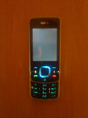

    Witam! Kupiłem sobie nie dawno telefonik Nokia 6210 Navi, wszystko było ok do momętu gdy tel przestał dawać obraz... Przy włączaniu jak i przy wyłączaniu jest dźwięk oraz wibracja lecz później nic... W załączniku foto.. Czekam na pomoc.

    Albo padł LCD, albo taśma tak jak powiedział przedmówca. Jest to telefon rozsuwany, więc można kilka razy zsunąć i rozsunąć i zobaczyć czy nie załapie, jak załapie to taśma do wymiany.

    Jeżeli zepsuł się "sam" to 99% taśma jak koledzy wspomnieli. Zdjęcie nie jest zbyt dokładne więc nie widac czy lcd jest rozlany czy nie. Jeżeli jest po upadku a lcd jest cały to najprawdopodobniej filtry.

    Na tą usterkę w tym modelu podstawą jest podstawienie LCD.
    Taśmy nie ruszaj ani filtrów.
    Te LCD bardzo często siadają w podobny sposób.

    Jeżeli ma zamiar wymieniać LCD, to tylko na ORYGINALNY! Chińskie podróbki padną szybciej od tego.

    Wczoraj włączyłem tel. pod ładowarkę i ekran normalnie działa..., dopiero po wyłączeniu tel. i czasami po rozsunięciu lub zasunięciu klapki włącza się taki obraz jak na foto... a więc pewnie to przyczyna taśmy bo jeżeli byłby uszkodzony LCD to w ogóle nie było by obrazu nigdy, a tu czasami jest czasami nie ma... czekam na odpowiedzi....

    Taśma do wymiany jak tak.Tylko zainwestuj w lepszą nie za 5 zł.
