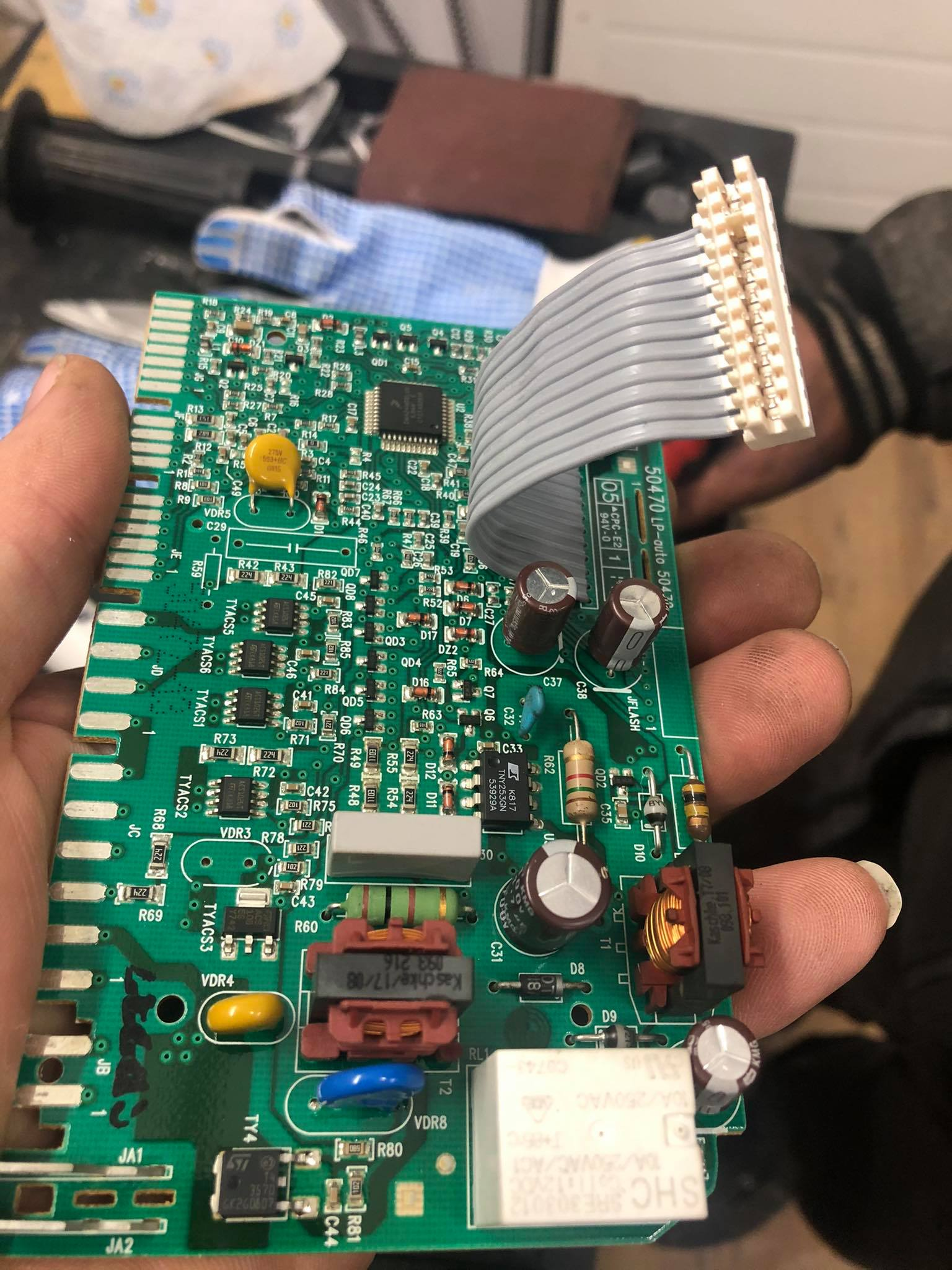

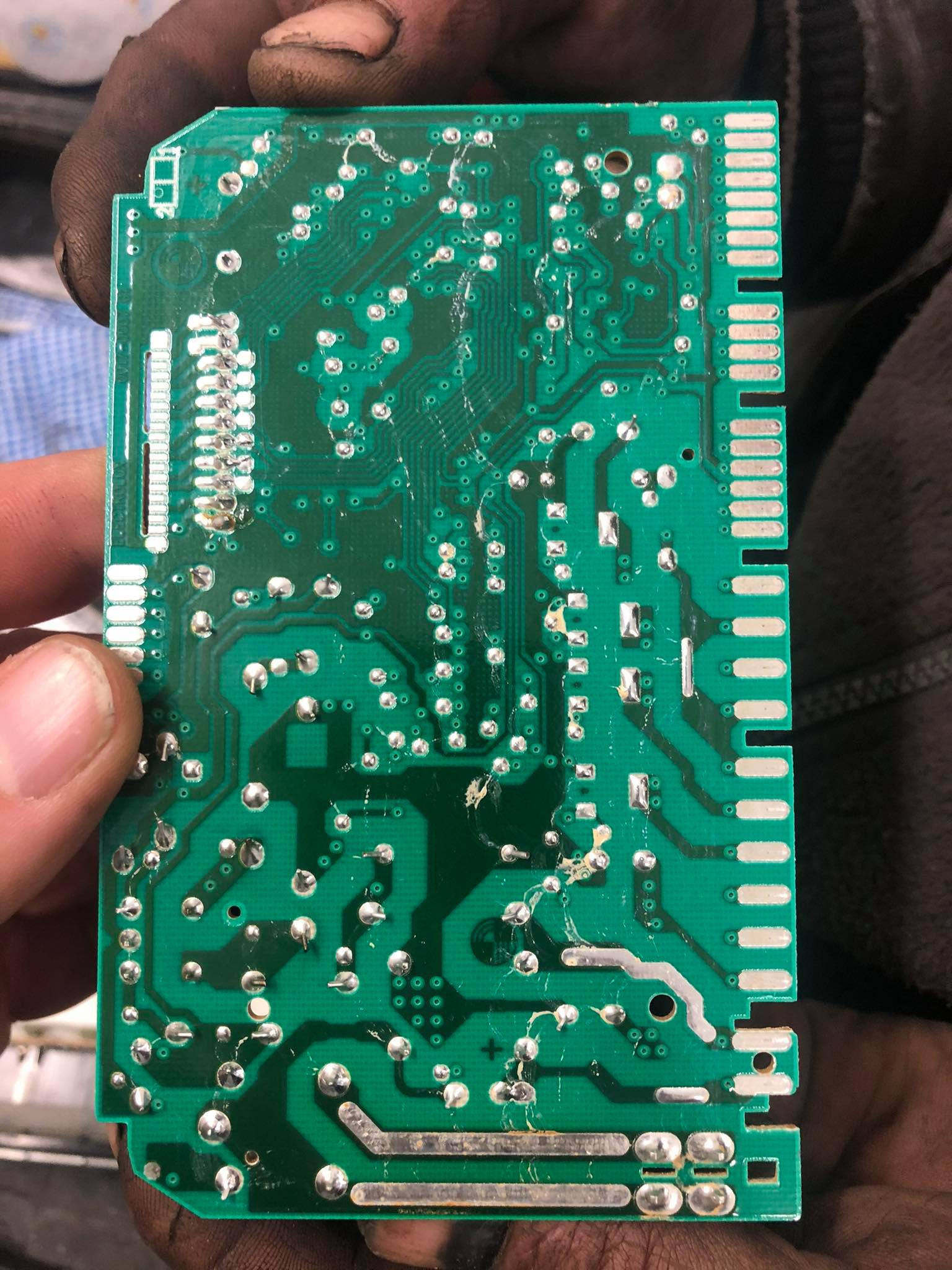

    Aktualizacja:
    rozebrałem zmywarkę, wylutowałem przekaźnik do sprawdzenia- cyka, przewodzi, więc jest ok. Sprawdziłem przejście na pompie- miernik piszczy, że zamyka obwód i pokazuje 28 Ohm. Nie wiem, czy to prawidłowe wskazanie. Sprawdziłem przewody zasilające od modułu do pompy - jest przejście ( dwa szare, jeden zmienia się na elemencie w niebieski a później na fioletowy ).
    Wnioskuję, że zostaje czujnik/termostat ? Gdzie ich szukać i jak można je sprawdzic?
    PS: co to jest to na zdjęciu ? i czy to normalne, że w trakcie prania wypływa woda spod zamkniętych drzwiczek - na jakby rynienkę ?
    Pozdrawiam. Dziękuję bardzo za pomoc.

  • #7 19223575
    krzysiek23c
    Posty: 24
    Ocena: 5
    Hej, rozwiązałeś problem ze sprzętem , mam problem z grzaniem wody i suszeniem w takiej zmywarce , moze mam podobny problem .
    Grzałke sprawdziłem jest OK, zarówka sie świeci .
    Zmywarka Electrolux ESL 46010 - brak podgrzewania wody na szybkim programie 60°C Zmywarka Electrolux ESL 46010 - brak podgrzewania wody na szybkim programie 60°C
