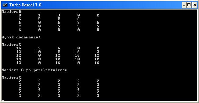

    arnoldziq
    Posty: 5376
    Pomógł: 789
    Ocena: 300
    Dziwne to wszystko, bo mi działa bez problemu.
    Po pewnych drobnych modyfikacjach... :P
    Jak sprawdzić parzystość wskaźników w macierzy i losować współczynniki?
    Kod: text
    Zaloguj się, aby zobaczyć kod
  • #10 10352616
    czesiek1212
    Posty: 10
    dzięki działa teraz sobie to przestudiuje i zobacze gdzie robiłem błędy. Wielkie dzięki za pomoc.
