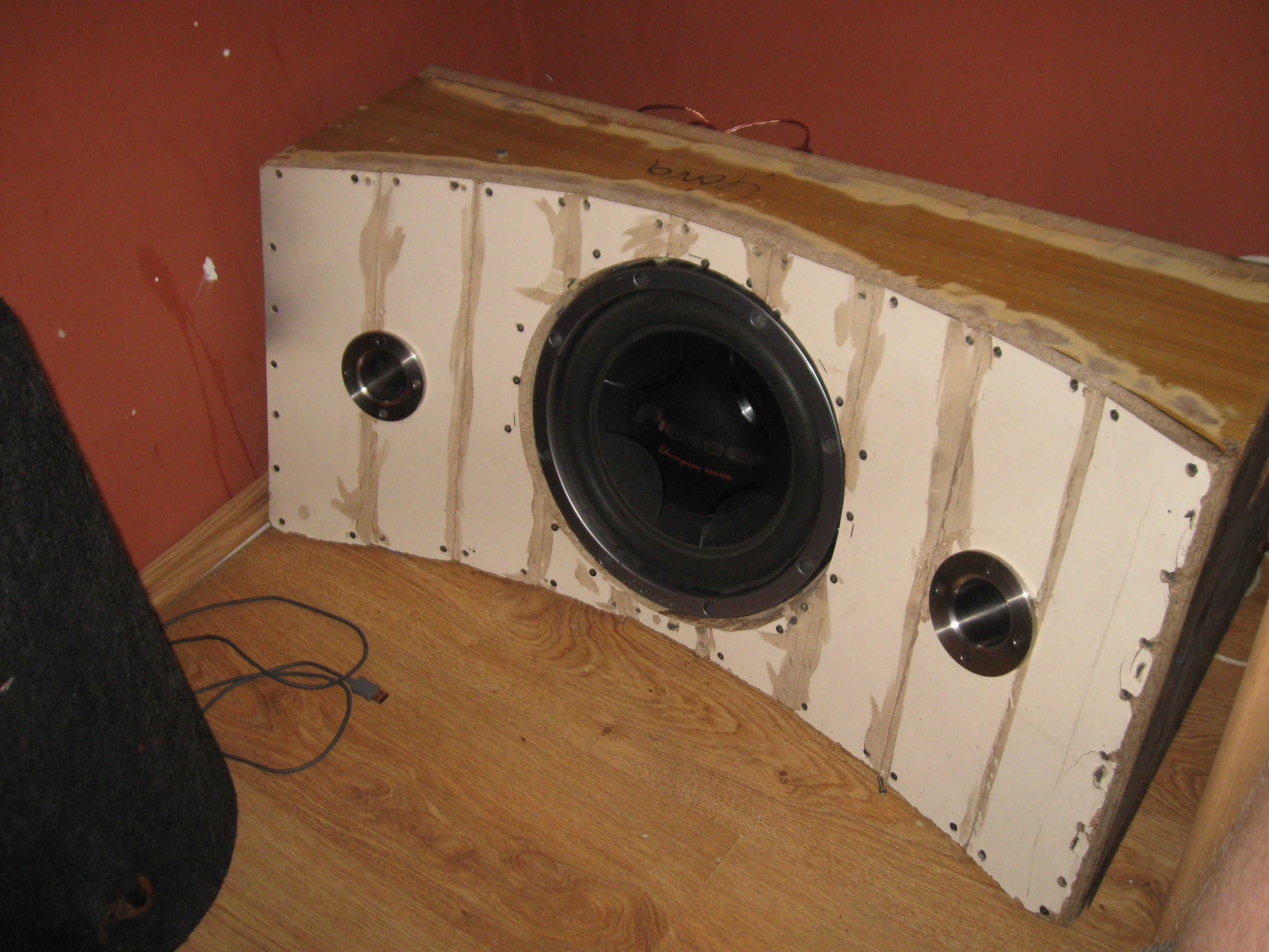

    Witam. Kupiłem tego pionka za przysłowiowy czteropak, w obudowie br. jednak obudowa ma polkolisty front, zrobiony z 9 elementów płyty mdf. widac ze powycinane prosto itd itp lecz świszczy pomiedzy klepkami lekko, czym to skleić, by było sztywno i szczelnie ?

    Ja bym to zalał klejem typu ,,Wikol" i poczekał aż dobrze zaschnie.

    Żadne żywice i kruche kleje. Od wibracji popęka.
    Wikol uszczelni i jest elastyczny.
    Z ciekawości wrzuć fotke tej obudowy.

    Radzę też nie przesadzać z Wikolem gdyż jeśli będzie go za dużo- będzie bardzo długo sechł.

    Na zdjęciu widać, że szczeliny były czymś klejone, lecz klej ten nie był zby dobry ponieważ popękał... A na śruby mogę nałożyć ten Wikol, tak żeby nie było ich widać i nie odpadnie to ?

    Obkleić wikolem i będzie dobrze, do tego wikol po zaschnięciu jest przejrzysty więc prawie nie będzie widać, mam nadzieję że to będzie grać w samochodzie?
