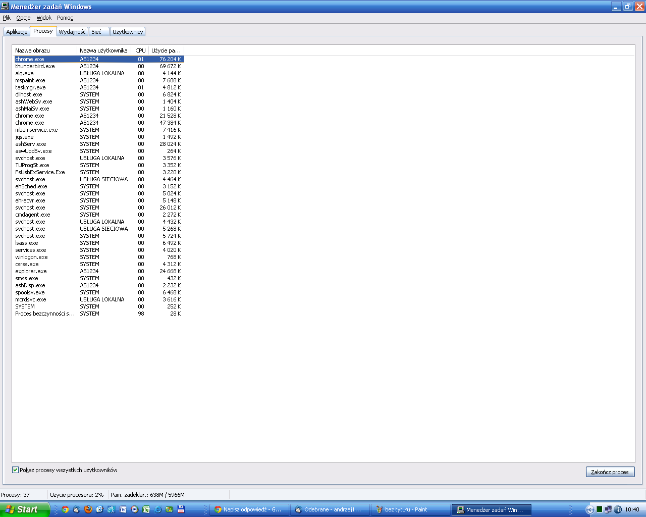

    Od niedawna zauważyłem, że w niektórych momentach komputer spowalnia, czy nawet "staje", po czym rusza znowu z właściwą prędkością. W momencie zwolnienia czy bezruchu komputera ikona avasta (niebieska z literą "a") nie obraca się. Czy to oznacza, że avast powoduje to zatrzymywanie?, jeżeli tak czym to jest spowodowane?. Od dłuższego czasu nie konfigurowałem avasta, - także nie ma to związku ze zmianą ustawień. Z góry dzięki za pomoc.

    Taki objaw jak opisujesz, że komputer "staje" i po paru sekundach rusza miałem przy bad sektorach na dysku, tak więc proponuję przeskanować dysk np hdtune lub hdat2.
    Proponuję zmienić avasta na avg, moim zdaniem troszkę lepszy produkt.
    Przejrzyj procesy podczas tego spowalniania może po tym dojdziesz co zabiera moc komputera

    Od roku mam nowy dysk, poprzedni wymieniłem właśnie ze względu na bad sektory, ale wiadomo trzeba sprawdzić :D .
    Trochę się już przyzwyczaiłem do avasta (kilka lat) ale jak trzeba to zmienię, - w czym AVG jest lepszy?
    W załączeniu screen w momencie jak ikona stoi.

    Moim zdaniem AVG bardziej skuteczny, stabilniejszy, mniej obciąza system ale to tak jak byśmy dyskutowali które święta lepsze :D
    Przyjrzyj się Chrome, nie on szaleje ?

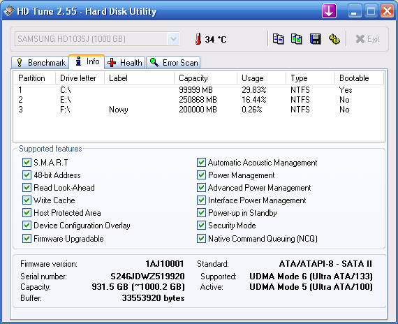

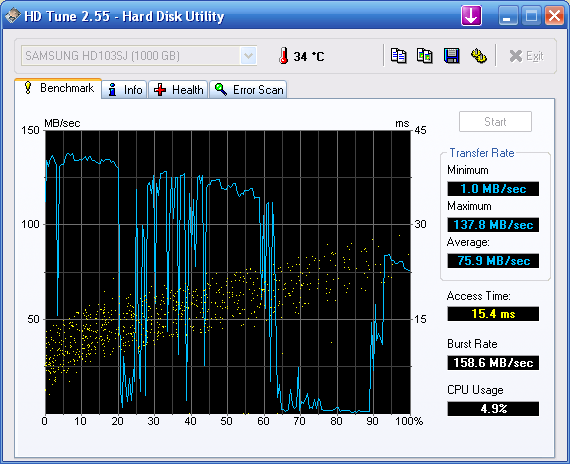

    Jednak daj screeny ze wszystkich zakladek HdTune (nie pro).
  • #7 10380944
    MM2X
    Posty: 3713
    Pomógł: 3
    Ocena: 618
    Ok., - po kolei będę wrzucał.
    -error scan trochę potrwa...
    • Czy Avast powoduje spowolnienie komputera? Jak to naprawić? HDT_3.png (32.5 KB) Musisz być zalogowany, aby pobrać ten załącznik.
    • Czy Avast powoduje spowolnienie komputera? Jak to naprawić? HDT_2.png (35.91 KB) Musisz być zalogowany, aby pobrać ten załącznik.
    • Czy Avast powoduje spowolnienie komputera? Jak to naprawić? HDT_1.png (38.24 KB) Musisz być zalogowany, aby pobrać ten załącznik.

    Zamiast wklejac do worda (lub robic screen calego ekranu) zapisz screeny na dysk i wrzuc na forum. W HdTune 3 ikonka to Save Screenshot.

    C5 wskazuje na 1 sektor czekajacy na przeniesienie, ale nie musi to byc koniecznie uszkodzenie fizyczne.
    Warto uzyc Mhdd (z plyty) i przeskanowac caly dysk.
