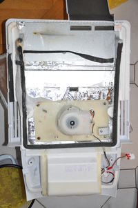

    Witam wszystkich posiadaczy SBS.
    Dopadł mnie ten sam problem ale po 6-ciu latach. Chłodziarka zamarza w lewym narożniku i po tylu latach w końcu było słychać terkotanie wentylatora. Grzałka widać że odmraża ale nie w pełni ponieważ występuje oblodzenie. Trudno powiedzieć co decyduje o tym czy sterownik czy czujnik. Może ktoś by napisał czy ten mały czujnik odpowiada za włączenie grzałki gdyż znalazłem w serwisie części, że jest to czujnik komory 0.
    Moja lodówka to Samsung RSH1KBRS.
    • Lodówka Samsung Side by Side nie działa rozmrażanie naprawa czujnik temperatury grza__ka.jpg (3.87 KB) Musisz być zalogowany, aby pobrać ten załącznik.
    • Lodówka Samsung Side by Side nie działa rozmrażanie naprawa czujnik temperatury czujnik.jpg (6.06 KB) Musisz być zalogowany, aby pobrać ten załącznik.

    jacuswoj
    Posty: 2
    Ocena: 6
    Dzięki za wyjaśnienia.
    Prawdopodobna jest ta sytuacja z niedostatkiem płynu lub odwadniacz, gdyż tylko górna część parownika jest oblodzona co oznacza że układ czujnik-grzałka działa.

    #12 13449890
    mrhari
    Posty: 7984
    Pomógł: 836
    Ocena: 3242
    jacuswoj napisał:
    Proszę napisać czy dobrze myślę.
    Źle.
    W Twoim przypadku wystarczy przeniść czujnik ntc z prawej strony tam gdzie jest teraz na lewo tam gdzie jest ta bryła lodu i osadzić go na tej grubszej rurce poniżej tej czarnej "substancji".
    Usuń lód i przelej gorącą wodą odpływ skroplin by usunąć resztki lodu w kanale. Złóż i włącz i ciesz się chłodem.

    mrhari napisał poprawną odpowiedź ;) warto takze przy okazji wymienic ten czujnik, kosztuje grosze a bedziemy mieli juz pewnosc, ze wszystko pracuje ok
