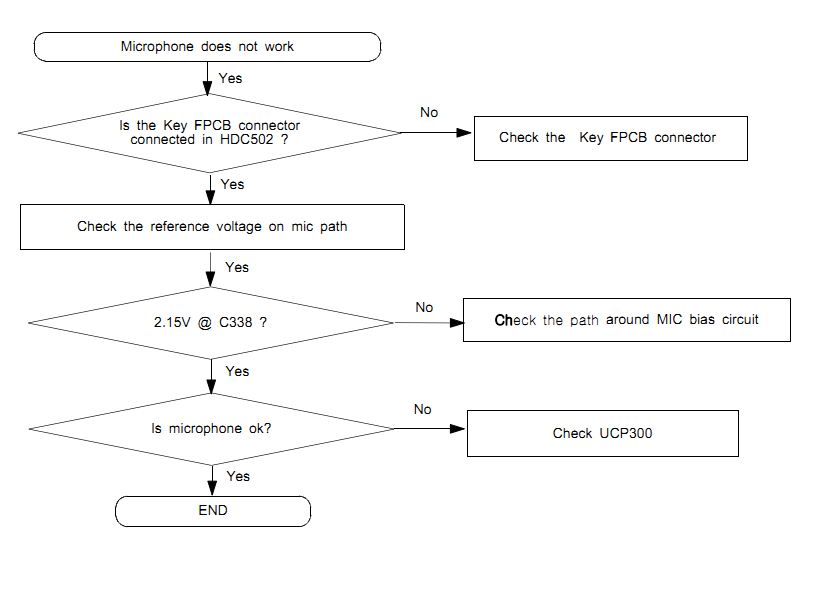

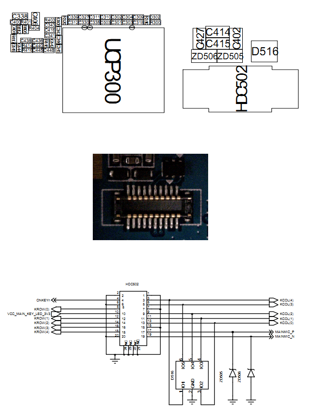

    Witam. Mam problem z Samsungiem L700. Przestał działać mikrofon, wymieniałem całą płytkę klawiatury i dalej to samo, myślałem że może uszkodzona wiec zamówiłem następną i tu dalej problem się powtarza. Nie znam przeszłości tego telefonu więc nie wiem co było przyczyną tej awarii. Może wygrzanie któregoś układu by pomogło? Niestety nie wiem który układ odpowiada za pracę mikrofonu. Bardzo proszę o pomoc. Dodaje zdjęcie tej płytki. Pozdrawiam

    To do dzieła
    Samsung L700 - jak naprawić niedziałający mikrofon po wymianie płytki? Samsung L700 - jak naprawić niedziałający mikrofon po wymianie płytki?
    • Samsung SGH-L700 10 flow chart of troubleshooting.pdf (2.59 MB) Musisz być zalogowany, aby pobrać ten załącznik.
    • Samsung SGH-L700 09 PCB Diagrams.pdf (177.58 KB) Musisz być zalogowany, aby pobrać ten załącznik.
