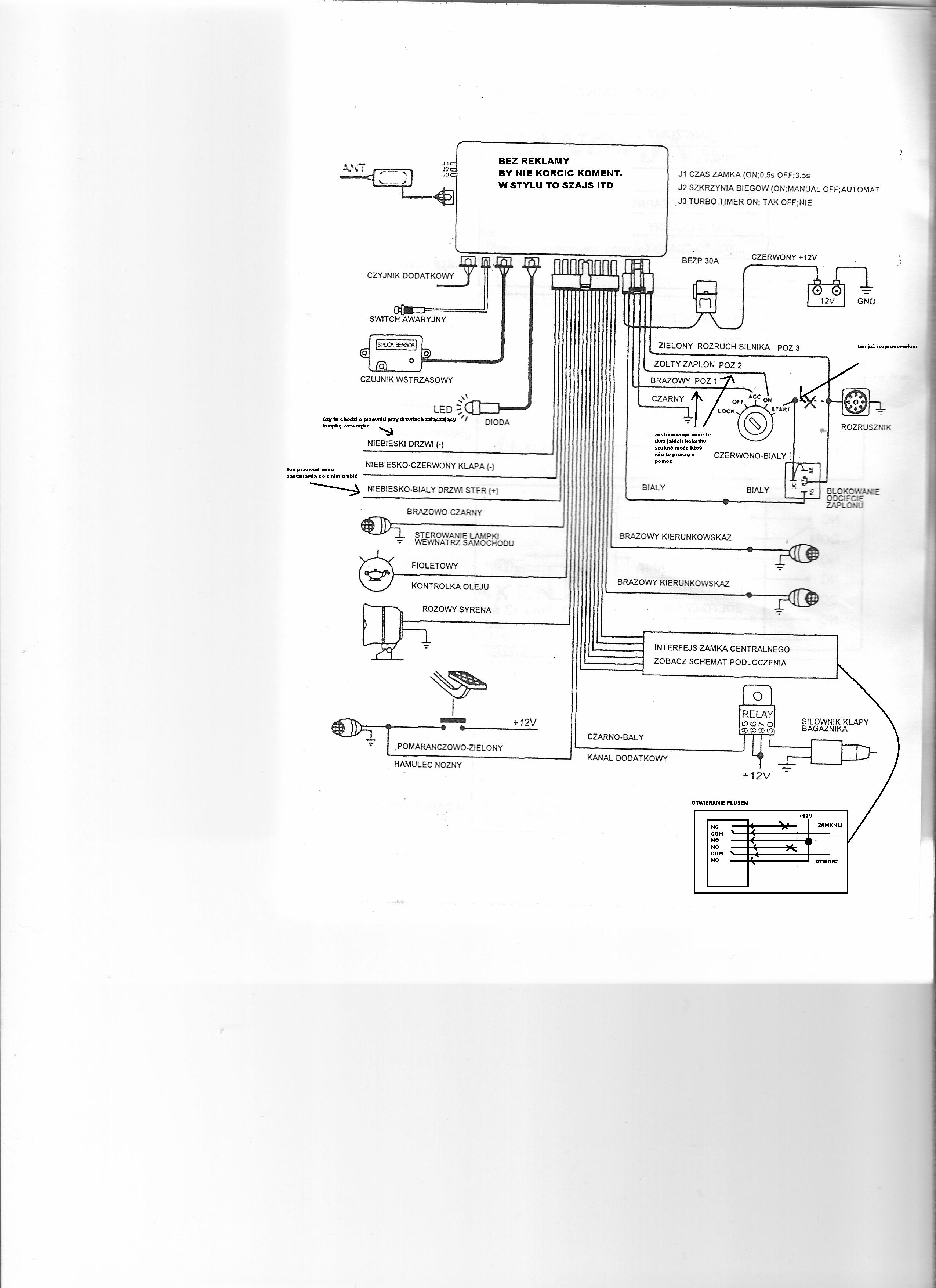

    Panowie mam gorącą prośbę do znawców tematu związanych z alarmami. Dręczą mnie trzy podłączenia zaznaczone na rysunku a mianowicie przewód
    - niebieski drzwi (-) ; czy chodzi tu o czujnik drzwiowy (oświetlenie wnętrza)
    - niebiesko biały drzwi ster (+) ; do czego ten z koro w alarmie idą inne przewody do sterowania zamka
    - i ostatnie to stacyjka jeden przewód wiem jaki bo odłączę od starego alarmu ale pozostałe dwa w niej są nie znane i wiem miernik i się znajda ale właśnie pisze tu by skrócić troszkę pracy sobie
    Z góry dziękuje za pomoc i chyba dobrze wybrałem pokój na ten temat pozdrawiam
    ps zamek pneumatyczny sterowany plusem

    niebieski drzwi minus tak jak piszesz w krańcówki
    niebiesko biały nie podłączasz bo to do innych aut ze sterowaniem plusem na krańcówach
    a te dwa od stacyjki od nowego "super" alarmu poszukaj w aucie
    swoja drogą to tylko chińskie ulągi maja takie podłaczenia jak ten że niby hamulec, kontrolka oleju i wbudowany interfejs.
    z tego co widze to pewnie ma odpalanie z pilota

    Niebiesko/biały podłączasz(do plusa lampki) jeżeli nie możesz/nie chce ci się szukać krańcówek podających masę a lampka oświetlenia wnętrza włączana jest podaniem plusa po otwarciu drzwi. Zapłon w tym passacie(o ile mnie pamięć nie myli) to czarno/żółty, ACC nie pamiętam(szaro/czerwony?), kontrolka w dłoń i przy stacyjce sprawdzenie w kilka minut

    Panowie, wszystko nie tak, może poza krancówkami.
    * W VW Passacie zapłon to CZARNY; czarno-żółty to linia "X", gaśnie przy starcie - nieprzydatna w alarmie. Z alarmu: żółty.
    * ACC nie ma, w Golfach 3 tą rolę pełnił styk S, przewód brązowo-czerwony. Tu więc brązowy z alarmu albo złączyć z czarnym ze stacyjki samochodu albo zostawić wolny - jak alarm "woli".
    * Rozrusznik/"50"/START to CZERWONY z czarnym paskiem, do rozłączania przekaźnikiem odcinającym.
    * Krańcówka drzwiowa w VW to przewód brązowo-biały, łączy do masy po otwarciu drzwi. Do niego niebieski; niebiesko-biały - wolny i zaizolowany.

    Nie, nie pod plus; pod ten brązowo-biały, który jest załączany później, dalej włącznikiem drzwiowym do blachy. Stąd podłączamy do niego niebieski opisany w alarmie jako: "NIEBIESKI DRZWI ( - )".
    Niektóre typy alarmu wymagają separowania takiego przewodu diodami, tu nic o tym nie wspominają. Gdyby po podłączeniu tego przewodu wystąpiły jakieś kłopoty, trzeba będzie takie diody zastosować; to na razie uwaga na marginesie, zobaczymy jak będzie po połączeniu zgodnie z instrukcją.

    A więc ja to teraz tak rozumie że niebieski - podczepiam pod włącznik drzwiowy ok
    a ten brązowo-czarny od alarmu pod lampkę jak na schemacie który podałeś czy dobrze to zrozumiałem Pozdrawiam

    Brązowo-czarny mnie trochę zastanawia: jest do uruchamiania (włączania) lampki po (zapewne) deaktywacji alarmu. Zgoda. Lecz jakiego rodzaju napięcie pojawia się tam na tym przewodzie - plus (nieprzydatny w VW) czy też minus (i wówczas można go włączyć do brązowo-białego; jakby zbocznikuje włącznik drzwiowy).

    ze schematu wynika że pojawia sie plus bo lampka jest do masy i w VW nieprzydatne, chyba że przez przekaźnik
