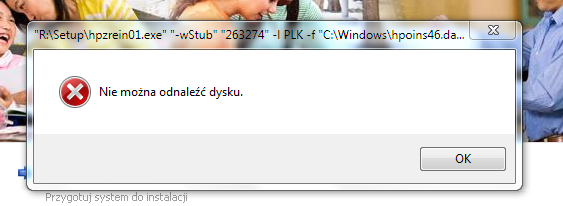

    Witam. Mam pewien problem. Posiadam drukarkę HP F4580 . Problem się zaczyna od tego , że na obrazku co widać wyskakuje błąd . Instalator odpalałem z płyty (nie poszedł) . Następnie ściągnąłem sterowniki ze strony HP ( dalej nie działa ) - to samo. Wyłączyłem antywirusa i próbowałem tych samych czynności i dalej nie działa. W czym może być problem ?

    W czym tkwi problem to widac. Instalator odwoluje sie do dysku, ktorego nie ma. Zapewne w rejestrze masz pozostalosc po dysku, ktorego juz nie ma.
    Szkoda, ze w komunikacie nie masz podane o jaka litere dysku chodzi.
    R:\ to cdrom?
    Na C:\ masz system?
    Mozesz sprobowac uzyc Process Monitor (znajdziesz na google) i ustalic do jakiej lokalizacji odwoluje sie instalator.
    Same sterowniki mozesz zapewne zainstalowac wybierajac aktualizacje sterownika w menadzerze urzadzen i wskazujac jako zrodlo katalog z rozpakowanymi sterownikami.

    Przeciez napisalem: Mozesz sprobowac uzyc Process Monitor (znajdziesz na google) i ustalic do jakiej lokalizacji odwoluje sie instalator.
    Lub reczna instalacja sterownika.

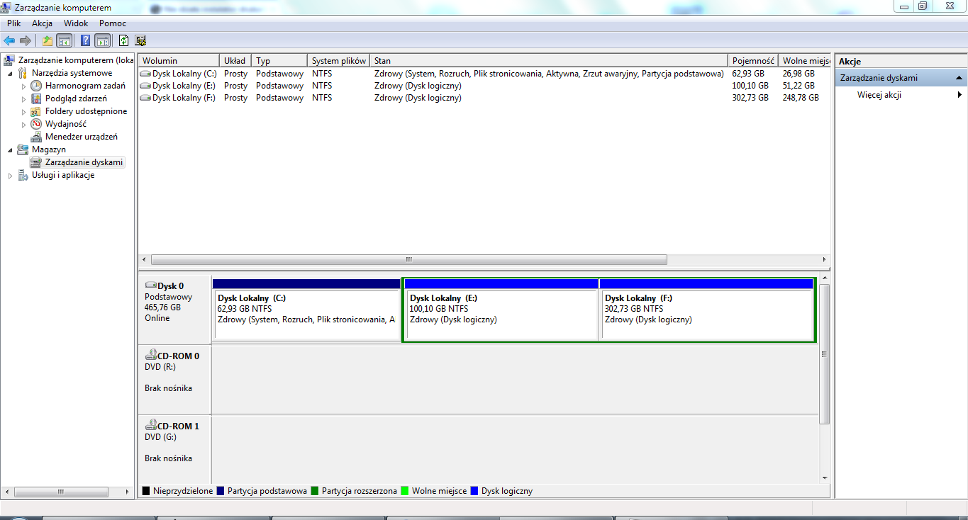

    Ekran zarządzania dyskami wstaw (Cały).

    Wrzucam Screen z zarządzania dyskami . Zależy mi na pełnym oprogramowaniu a nie na samej drukarce , więc będę musiał zainstalować pełne oprogramowanie.

    Odinstaluj programy do obrazów gier...
    Chyba, że masz dwa napędy to ten z R odepnij ... ;-)

    Uzyles Process Monitor w celu sprawdzenia do jakiej lokalizacji odwoluje sie instalator? Zgaduje, ze nie...
